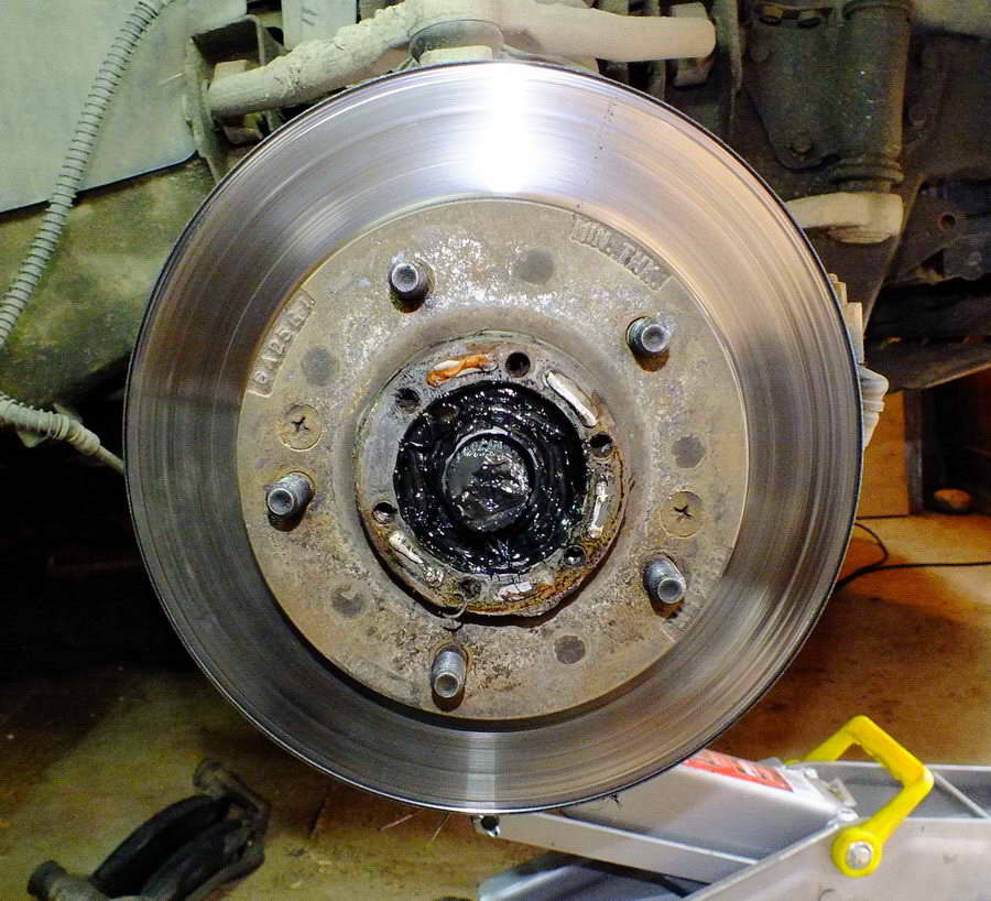

Что имеем:
- сточенные передние тормозные диски. Пробег более 130 тыс.км. Срок службы - более 6 лет.
Для замены нам понадобится:
- новые тормозные диски. Я брал Brembo 09.8546.10. В Экзисте.
- новые болты крепления тормозного диска (код K 9983 10 816) - по две штуки на диск, итого - четыре.
- как минимум две хоррошие кувалды.
- пара деревянных брусков\досок
- головки и ключи для снятия суппорта и разборки ступицы
- смазка для подшипников ступицы
- густая(!) графитная смазка
- три-четыре часа свободного времени
Итак.
2. выкручиваем два болта крепления диска к ступице. Практически наверняка этого сделать не удастся. Тогда сверлом на 8 мм безжалостно высверливаем шляпки болтов. ( у нас есть новые болты wink.gif )
(Потом остатки болтов можно выкрутить с обратной стороны, ухватив конец плоскогубцами wink.gif )
У меня, кстати, с левой стороны пришлось высверливать оба болта.
А справой - оба болта легко открутились сами, отверткой.
3. Это ВАЖНО! Не пытайтесь отсоединить тормозной диск прямо на машине!!!
Послушайте совета - снимите ступицу с диском в сборе. Заодно сделаете ревизию ступичных подшипников. B228.gif
Попытка сбить тормозной диск со ступицы, не снимая ее с машины, только приведет к порче подшипников и приблизит их кончину. Да и неудобно это.
4. Кладем тормозной диск со ступицей на пару брусков (ступица при это должна как-бы висеть между брусков B228.gif ) и ОБИЛЬНО смачиваем все отмачивающей химией. Я использую такую (не рекламы ради, а только пользы для.. ep.gif ) :
5. через пол-часа приходим, кладем одну кувалду ровно на фланец ступицы
Первая кувалда, лежащая на фланце, предохранит ступицу от забоев.
Пять - семь хороших ударов и ступица отваливается от тормозного диска rulez.gif
6. Далее очищаем внутренности ступицы от старой смазки. Набиваем новую. Ставим ступицу на ось, ставим и регулируем подшипники.
7. Тщательно промазываем привалочную поверхность нового диска густой(!) графитной смазкой.
Это для того, чтобы в следующий раз, возможно, не пришлось " херачить кувалдой" wink.gif
Монтируем диск на ступицу. Проверяем любым доступным способом боковое биение диска.
Замазываем той же густой графиткой шляпки крепежных болтов и отверстия под болты "отжатия"
8. Ставим на место дистанционную шайбу, стопорное кольцо. Монтируем хаб.
9. Одеваем колесо.
10. Наслаждаемся новыми тормозными дисками, не забывая, что первые 100-150 км нельзя тормозить "в пол", пока идет "притирка" тормозов.
