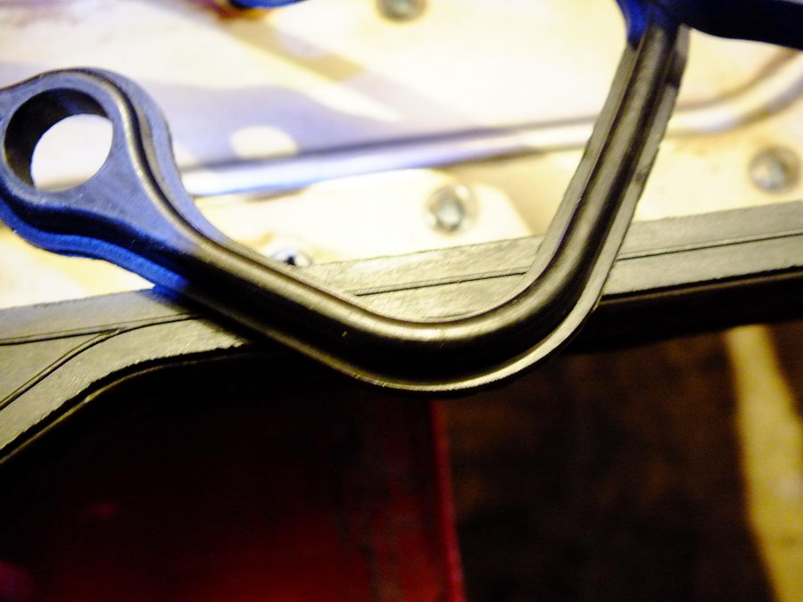

Только в январе, когда менял ГБЦ, естественно, поставил новую прокладку клапанной крышки.
А прокладка такая:
В нижней части прокладка имеет расширение по всей ширине привалочной плоскости.
Но ее высота - 7 мм. И поэтому она практически не имеет запаса по высоте, тобы "плющиться" при монтаже клапанной крышки на ГБЦ h365g.gif

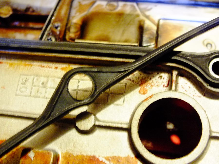

Сейчас поставил "оригинальную" из набора прокладок на двигатель FE
Эта прокладка не имеет расширения в нижней части. Но зато ее высота - 8 мм т.е. она будет плющиться при монтаже крушки на ГБЦ dumai.gif
Посмотрим, сколько она продержится....
З.Ы. предыдущая прокладка такого типа продержалась более двух лет...
