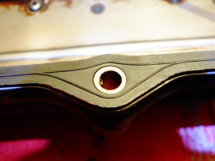

Блин.
Только в январе, когда менял ГБЦ, естественно, поставил новую прокладку клапанной крышки.
А прокладка такая:
В нижней части прокладка имеет расширение по всей ширине привалочной плоскости.
Но ее высота - 7 мм. И поэтому она практически не имеет запаса по высоте, тобы "плющиться" при монтаже клапанной крышки на ГБЦ h365g.gif
Сейчас поставил "оригинальную" из набора прокладок на двигатель FE
Эта прокладка не имеет расширения в нижней части. Но зато ее высота - 8 мм т.е. она будет плющиться при монтаже крушки на ГБЦ dumai.gif
Посмотрим, сколько она продержится....
З.Ы. предыдущая прокладка такого типа продержалась более двух лет...
post Apr 29 2013, 09:42 AM
Цитата(kodak.dp @ Apr 29 2013, 08:49 AM) *
Я, по совету snanislavА, сточил выступы (на фото) и теперь новые прокладки не покупаю B162.gif
Я тоже об этом думал.... Но пока решил оставить.
Цитата(Аля @ Apr 29 2013, 09:39 AM) *
Panzer38, в том году также лазили несколько раз, соответственно все разы меняли, оригинальная ездит до сих пор. Она в районе 200-220 рублей стоит
Вот-вот. Проблема в том, что под видом оригинальной может прийти все, что угодно. dumai.gif
