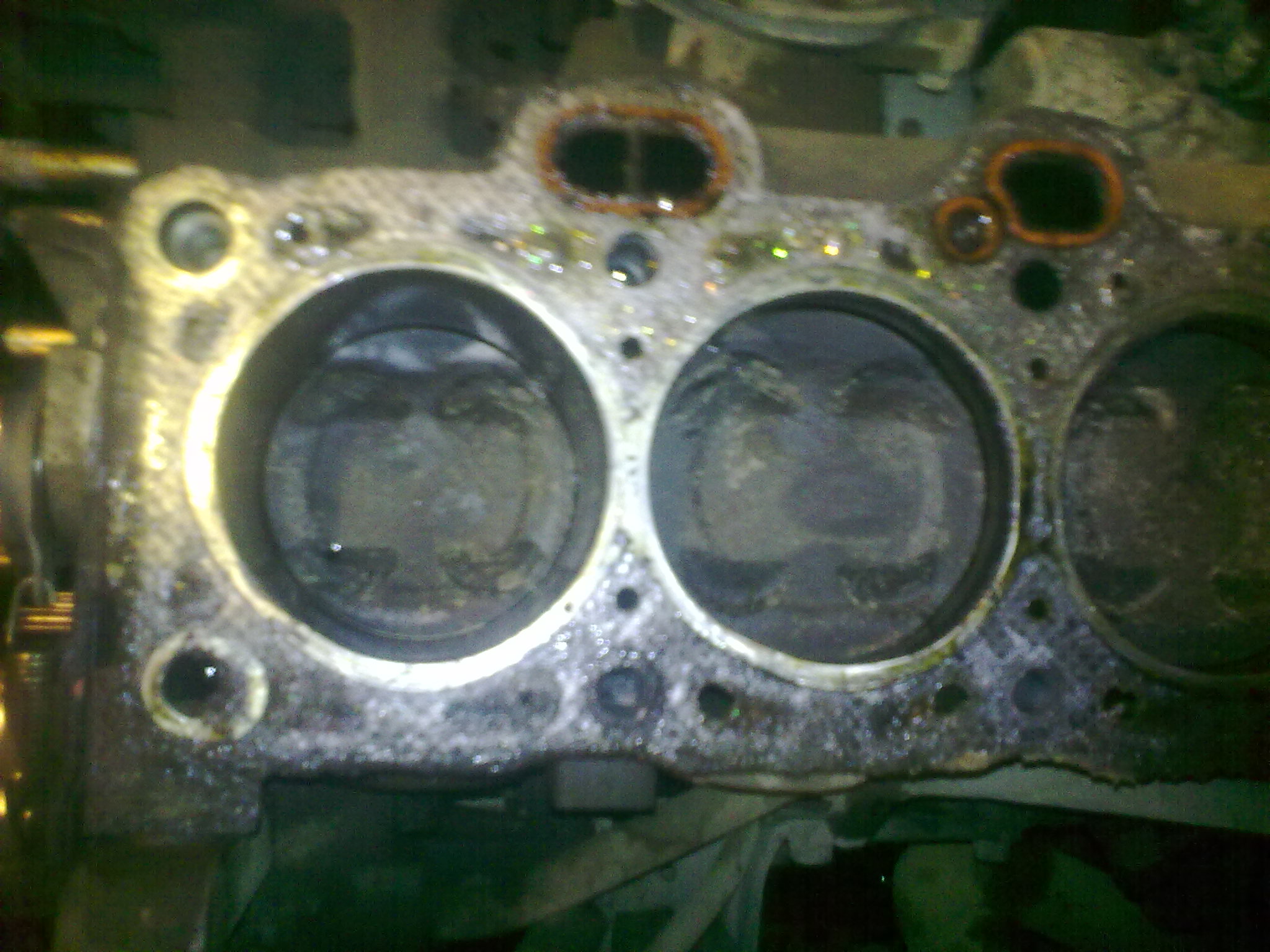

вот мой двиг. Качество плохое на телефон снимал. Причина разбора двс повышенный расход масла( раскоксовка не помогла) сальники клапанной ,,дубовые,, и рабочая часть состовляла 6мм. как стержень клапана. Прикрепленное изображениеПрикрепленное изображениеПрикрепленное изображениеПрикрепленное изображение

gans   вот мой двиг. Качество плохое на телефон снимал. П...   May 2 2013, 04:57 PM
Киров   И что было сделано с двигом?говорят блоки точить с...   May 2 2013, 05:10 PM
gans   И что было сделано с двигом?говорят блоки точить ...   May 2 2013, 05:30 PM
Киров   Было всё вымеряно и поменяно. Блок не точил износ...   May 2 2013, 05:57 PM
gans   А вкладыши как и коленвал. давление как в магистр...   May 3 2013, 05:49 AM
