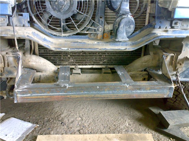

Цитата(Evol @ Mar 19 2012, 04:37 PM) *
А уголки реально выдержат?
Цитата(Panzer38 @ Mar 19 2012, 04:47 PM) *
Саму площадку под лебедку надо было делать сплошной... а то при винчевании вбок может перекосить и ...поломать саму лебедку.
Цитата(SAVant @ Mar 19 2012, 10:16 PM) *
Блин, Ильдар! Когда я увидел эту фотку, подумал, что вот она отличная компоновка, тем более что у тебя ее кенгурин прикроет. Лебедка всегда в доступе.
Дальше малость разочаровался. Так то класно спрятать лебедку под бампер, но не такой ценой свеса!
Жалко было вскрыть бампер посередине, но задрать низ лебедки хотябы до уровня усилителя?
У тебя же уже давно не городской авто.
Насчет бокового рывка... хз, но у вас четыре плоских сварных шва и ни одного диагонального элемента. Рассчитывать можно только на полки уголка, но блин, я бы на них не расситывал.
Возможно, я не осознал всей концепции почему так и необходимы пояснения, может ракурсы не те и чего-нибуть не видно.
мда мля biggrin.gif предположения и практика опять не сходятся , и это правильна ep.gif ep.gif
