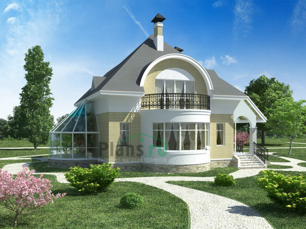

спасибо всем за отзывы B020.gif буду строить из газоблоков с внешней отделкой облицовочным кирпичём h975g.GIF сегодня утвердили проект. домик будет выглядеть так
