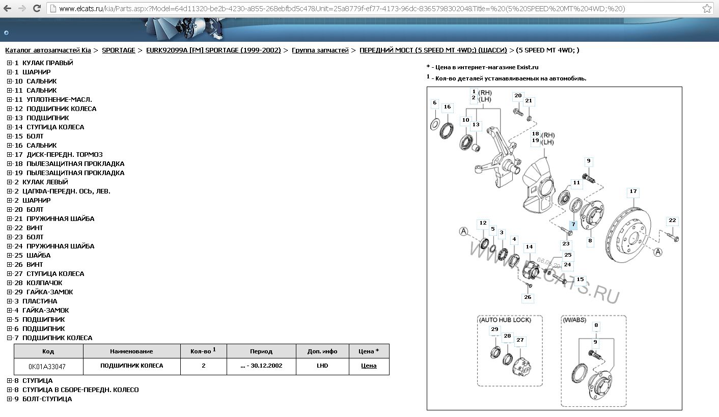

Товарищи-спортажеводы, а передние ступичные подшипники на всех моделях первого Спортажа и Спортаж рестайлинг одинаковые?
Код подскажите, пожалуйста.
А то я в схеме на elcats путаюсь.
И кстати,
на схеме "шайба-пластина с дырками по всему кругу" стоит ПЕРЕД "прижимной гайкой с резьбой". А у меня было собрано наоборот....
Прошу ткнуть пальцем в деталь. Что-то на схеме их много, запутался.
Давно разбирал и забыл сколько там подшипников 1 или два? Игольчатый не считаем, его я на схеме вижу.
А вот что такое номера: 5, 7, 12 на обеих картинках?
пластина с "дырками по кругу" эт стопорная шайба... она ставится после ступичной гайки и прикручивается к ней двумя винтиками... видимо рукожопы собирали dumai.gif
Некто
post May 6 2013, 04:12 PM
Сообщений: 524
Регистрация: 9-July 09
Пользователь №: 6,447
место дислокации: Подмосковье
Да у меня как раз было, так: сначала ступичная гайка с резьбой, потом пластина с дырками. В дырки высматриваю отверстие под винт и вкручиваю винт через дырку в пластине в гайку.
Ghost, посмотрите чуть выше, я сообщение дописал и дополнил картинками.
ТАМ пластина с дырками следует ДО.
Надо свериться с руководством по ремонту.
Кстати , наверное и этот вариант возможен. Почему, вроде ничего не мешает и всё фиксируется.
Хотя дырок больше, будут боковую поверхность подшипника съедать наверное.
Этот вариант для тех у кого регулировочная гайка ступичная с резьбой доехала до конца резьбы.
У меня так.
Кажется гайка упёрлась в конец резьбы, а люфт ощутимый не могу убрать.
На ступичной гайке есть потёртость, но там много меньше мм.
Я перевернул, попробовал, чуть лучше, но люфт присутствует.
И где ступичный конусный подшипник, он один - №7? Так, а что такое номер 12 и 5?

Некто   Посмотрел в руководстве по ремонту, страница 153. ...   May 6 2013, 04:32 PM
Некто   Нет, не все, ещё вопросы. 1) Дело в том что - на э...   May 6 2013, 04:42 PM
Evol   2) Есть позиции "Подшипник ступицы, комплект...   May 6 2013, 04:50 PM
Некто   И еще сальники Сальники в норме, ну что их менят...   May 6 2013, 04:51 PM
ghost   7и 12 это два разных потшипника.... внутренний и в...   May 6 2013, 05:04 PM
Некто   7и 12 это два разных потшипника.... внутренний и ...   May 6 2013, 05:43 PM
ghost   Я понял, что это два разных подшипника. Если подт...   May 6 2013, 05:55 PM
Andrey832   менять оба истесно.. ну и желательно на обоих сту...   May 6 2013, 06:05 PM
Andrey832   Сальники в норме, ну что их менять ... вакуум всё...   May 6 2013, 05:56 PM
Некто   Evol правильно заметил, в "комплекте" ещ...   May 6 2013, 06:02 PM
Некто   Это не нижние шаровые, только что их поменял. И не...   May 8 2013, 11:20 AM
