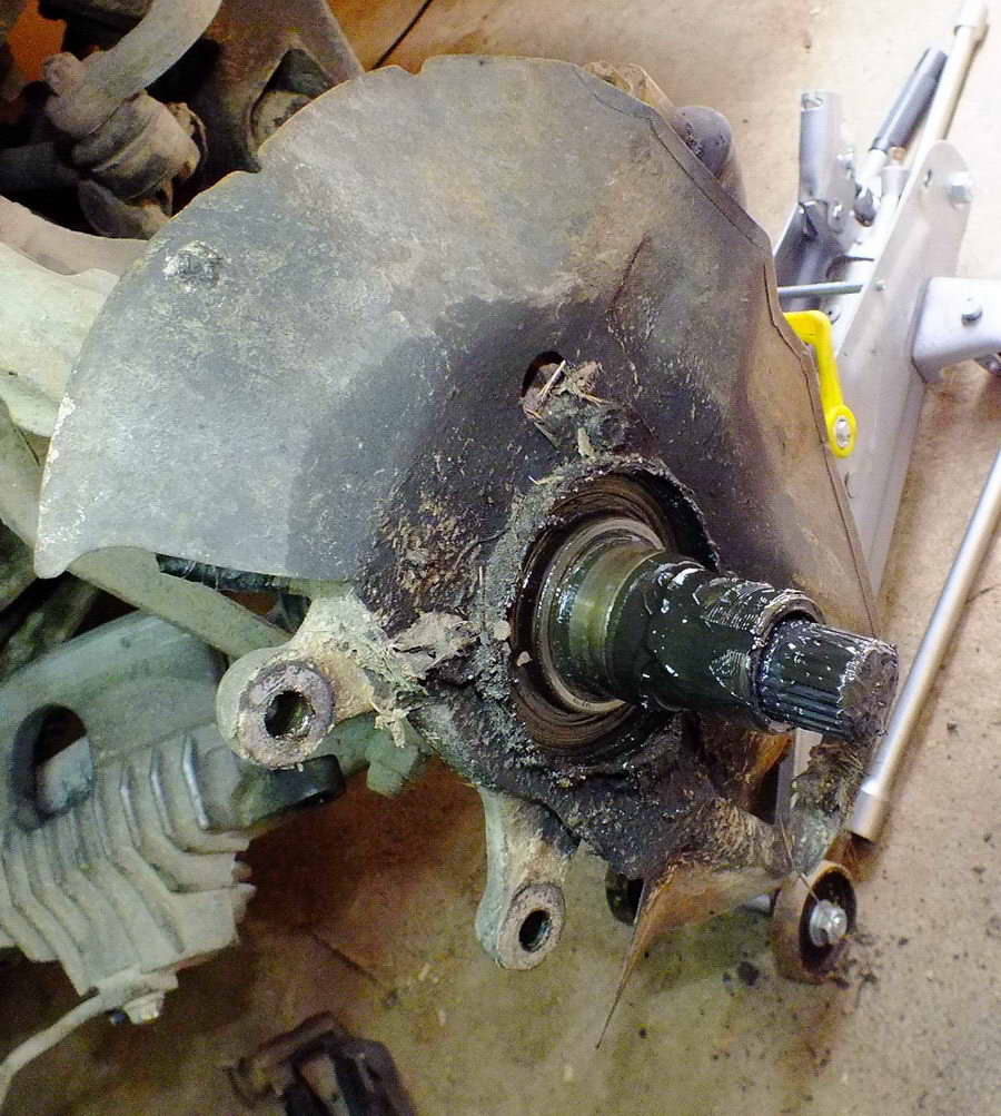

Что имеем:
- сточенные передние тормозные диски. Пробег более 130 тыс.км. Срок службы - более 6 лет.

3. Это ВАЖНО! Не пытайтесь отсоединить тормозной диск прямо на машине!!!
Послушайте совета - снимите ступицу с диском в сборе. Заодно сделаете ревизию ступичных подшипников. B228.gif
Попытка сбить тормозной диск со ступицы, не снимая ее с машины, только приведет к порче подшипников и приблизит их кончину. Да и неудобно это.
