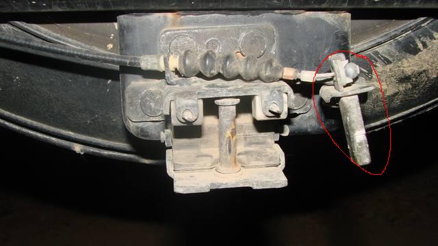

Мужики ,не с того не с сего перестал открываться замок калитки.А у меня полка сзади -хрен вынешь через неё что то.Мало того ,что вся водка купленная на первомай осталась там (правда только до третьего мая,когда запасы местного ларька иссякли - всёж выгнули подвижную часть полки) ,так проблема по приезду так и не решена.
Помогите плиз -куда чем нажать ,что надо подвинуть-открутить -стунуть-весь порядок действий ,чтоб решить проблему.Тросик в порядке.Если можно с фото , или в ВАО наглядно может кто поможет.
Заодно код этого замка 0K08156990 ?Вот фотки нашел

Вот эта хрень Прикрепленное изображениеперескакивает язычек, который на замке. У меня было такое не раз, открывал снаружи длинной отверткой, нажав на язычек
