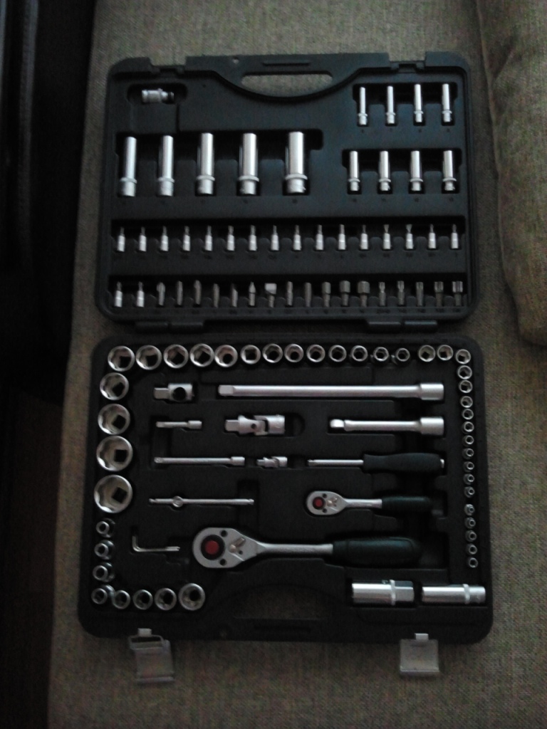

Цитата(709 @ May 15 2013, 08:33 PM) *
Форс 41082
