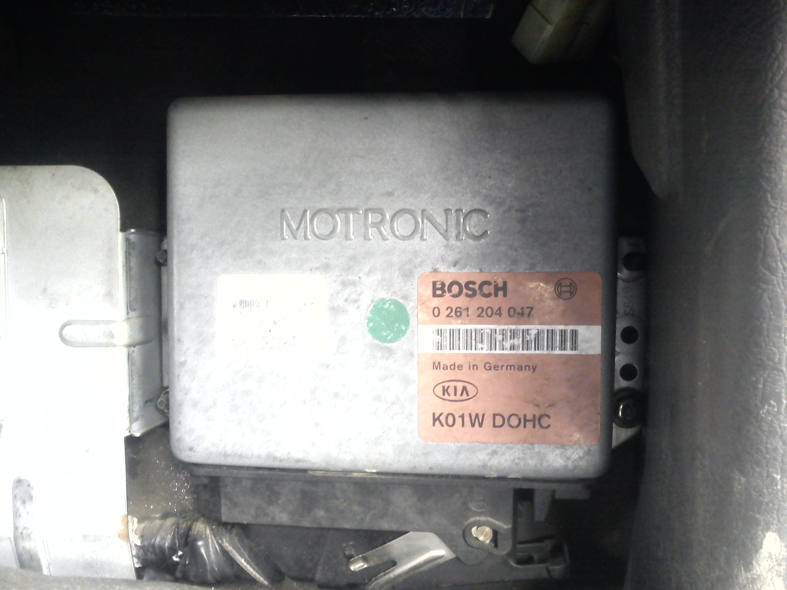

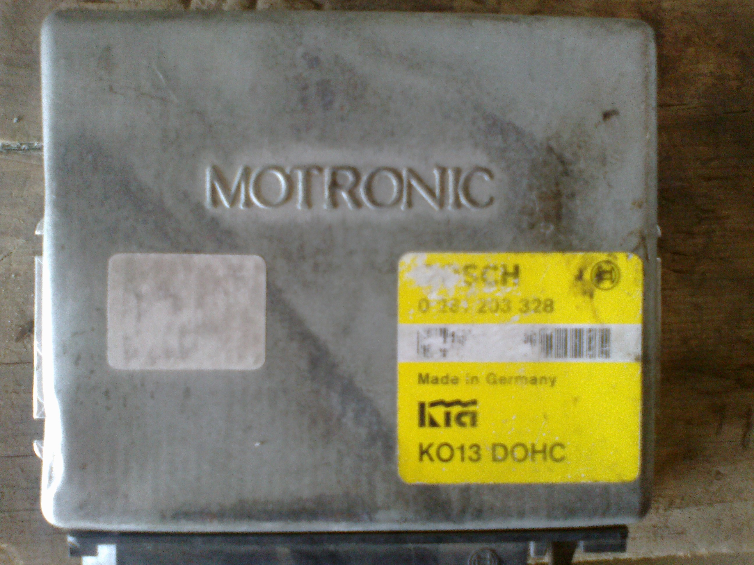

post May 24 2013, 04:55 PM
Цитата(kumuka @ Apr 4 2013, 11:06 PM) *
Да, необходима перепрошивка эбу. Сделай фото эбу, посмотрим чем сможем помочь
вопщем назрел вопрос))) вот этот Прикрепленное изображение можно перепрошить???)))
и ещё один вопрос вот этот Прикрепленное изображение вместо него встанет если сдохнет при перепрошивке???)))
ну иль ссылочку б где почитать)))

kumuka   вопщем назрел вопрос))) вот этот можно перепроши...   May 24 2013, 05:07 PM
cladsl   Во-первых, по моей инструкции прошить не получитс...   May 24 2013, 05:35 PM
