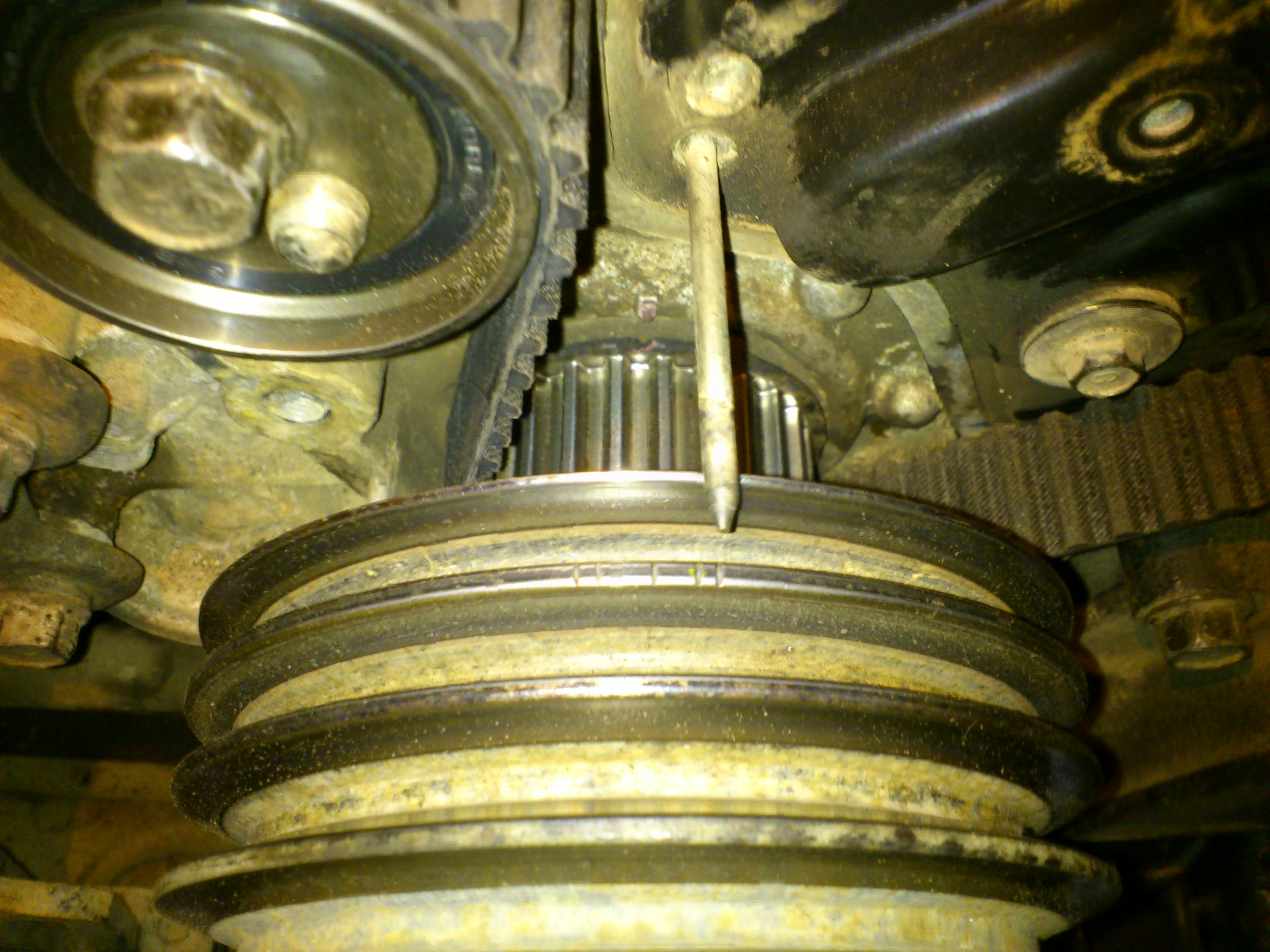

Имею Руководство по эксплуатации Sportage, наше Российское. Там описывается дизель HW не турбированный. Свой движок RF перебирал по этой книге, отличий не заметил. По поводу регулировки угла впрыска там говориться, что нужно установить коленвал на метке 4 град. после ВМТ. На сars4x4 говорят о метке 11 град. Где правда?
Сам я склонен верить сars4x4, но где эту метку найти? У меня на шкиве их аж 5!
Небольшие познания в арифметике подсказали мне, что 11 град. после ВМТ - это то, что я пометил стрелочкой. Прав я или нет? Подскажите, кто знает, что означает каждая метка.

Выставляю 0,50мм (пол круга) микрометром при 0. 0-это верхняя мертвая точка(ВМТ)- метка на зубчатой шестерне коленвала, она там одна, не ошибешся. Почему 0,50? Когда делал мотор, видел на маховике нанесены градусы- от 15 до ВМТ и до 15 после ВМТ, так вот прикинул, что 1мм при 11 градусах после ВМТ ( как пишет инструкция http://cars4x4.ru/Kia-Sportage/5_3_1.htm ), это 0,50мм (пол круга) по микрометру при ВМТ. С тех пор так и ставлю, не заморачиваясь с метками на шкиве...Мотор работает мягко, не дымит, заводится с пол тыка...
Вобще считаю, что намудрили в мануале при описании процесса выставления зажигания, проще было бы написать, сколько должно быть при 0 (ВМТ), как и выставляются многие моторы...
Отсюда есть предложение- кто думает, что он разобрался с метками на шкиве(не важно сколько их), выложите пожалуйста(если не трудно), те показания микрометра, которые он у вас показывает при ВМТ-метке на звездочке коленвала. Ну и сравним результаты...
Менял на выхах насос, отдельное спасибо Алексею(udaff) за предоставленную возможность smile.gif, потренировался с микрометром. Действительно, как описал Дмитрий, при выставлении по меткам на зубчатом колесе коленвала, ход плунжера 0,50мм по микрометру, на фото видно, что ВМТ соответствует первой метке(по ходу) на шкиве коленвала, и это=(соответствует)1мм при 11град, т.е. предпоследняя метка, как описывается в мануале. Прикрепленное изображение
Т.е. оба способа выставления угла впрыска имеют место быть B084.gif , но полагаю, что на большем диаметре шкива будет более точная настройка.
PS На мой слух, чет жестковато работает, будем поглядеть, может еще и чего сбилось при протягивании. dumai.gif

А у меня стояла на самой левой метке, получается последней, когда снимал ремень, заводилась правда с разгончика. Женя так это правильно, или по какой выставлять лучше.
Самая крайняя левая это 15град после ВМТ, поздновато, поэтому и заводилась вдогонку
Как я понял оптимально это вторая метка с лева, т.е. 11 градусов после ВМТ. Так?
