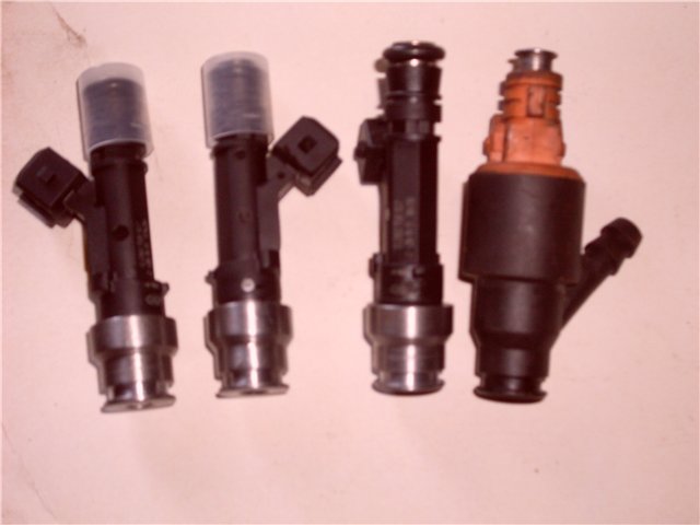

mister.tolma4ev
post May 14 2013, 05:26 AM
Сообщений: 148
Регистрация: 5-February 10
Пользователь №: 7,373
место дислокации: пенза
И на чертежик перехода на волгофорсы.
[/quote]
чертежа нет идеш к токарю несёш две форсы он всё пойметПрикрепленное изображение
kIA Sportage 2000г 4WD DOHC 2л АКПП американец.{газ}
KIA Sportage 2002г 4WD DOHC 2л АКПП калининград{газ}
помощь в ремонте.
post May 27 2013, 01:35 AM
т.е. вот эти бошевские получаеца с переходниками на наш 16-кл встают??? )))

mister.tolma4ev   т.е. вот эти бошевские получаеца с переходниками ...   May 27 2013, 05:31 AM
cladsl   да встают,у меня на двух машинах стоят. какие им...   May 27 2013, 06:17 AM
mister.tolma4ev   идеш в магазин и спрашиваеш бошевские форсы на вол...   May 27 2013, 08:08 PM
mrflx   лучше бош, сименсы летят быстрее и боши в рампе но...   May 27 2013, 11:27 PM
