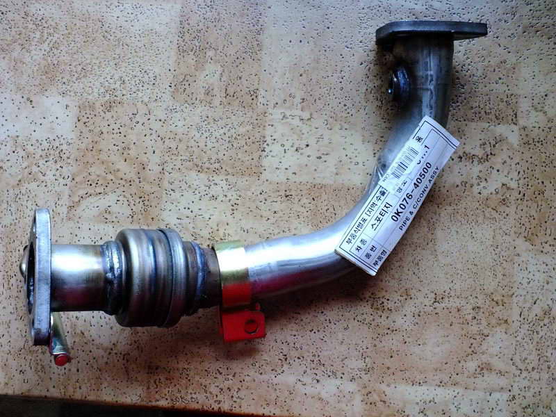

З.Ы. у меня приемная труба вот такая:
с такими фланцами и спереди и сзади (как оказалось...)

Приемная труба с гофрой (0K076 40 500) [всего 749 !!!!!! рублей!!! (семьсот сорок девять) blink.gif blink.gif ] оригинал:
Передний фланец приемной трубы:
Задний фланец приемной трубы:

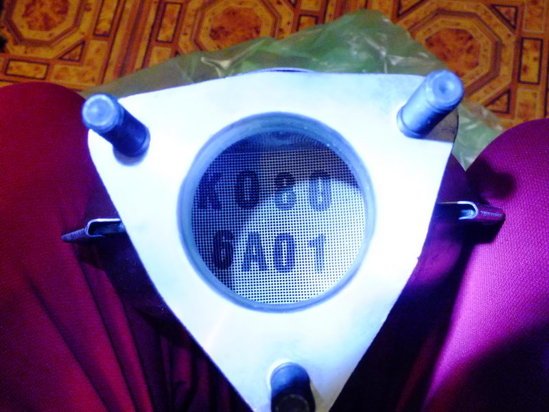

Да! внутри катализатора, на сотах, нанесен код К080 6А01. Это, видимо, код самой сотовой сборки катализатора... dumai.gif
