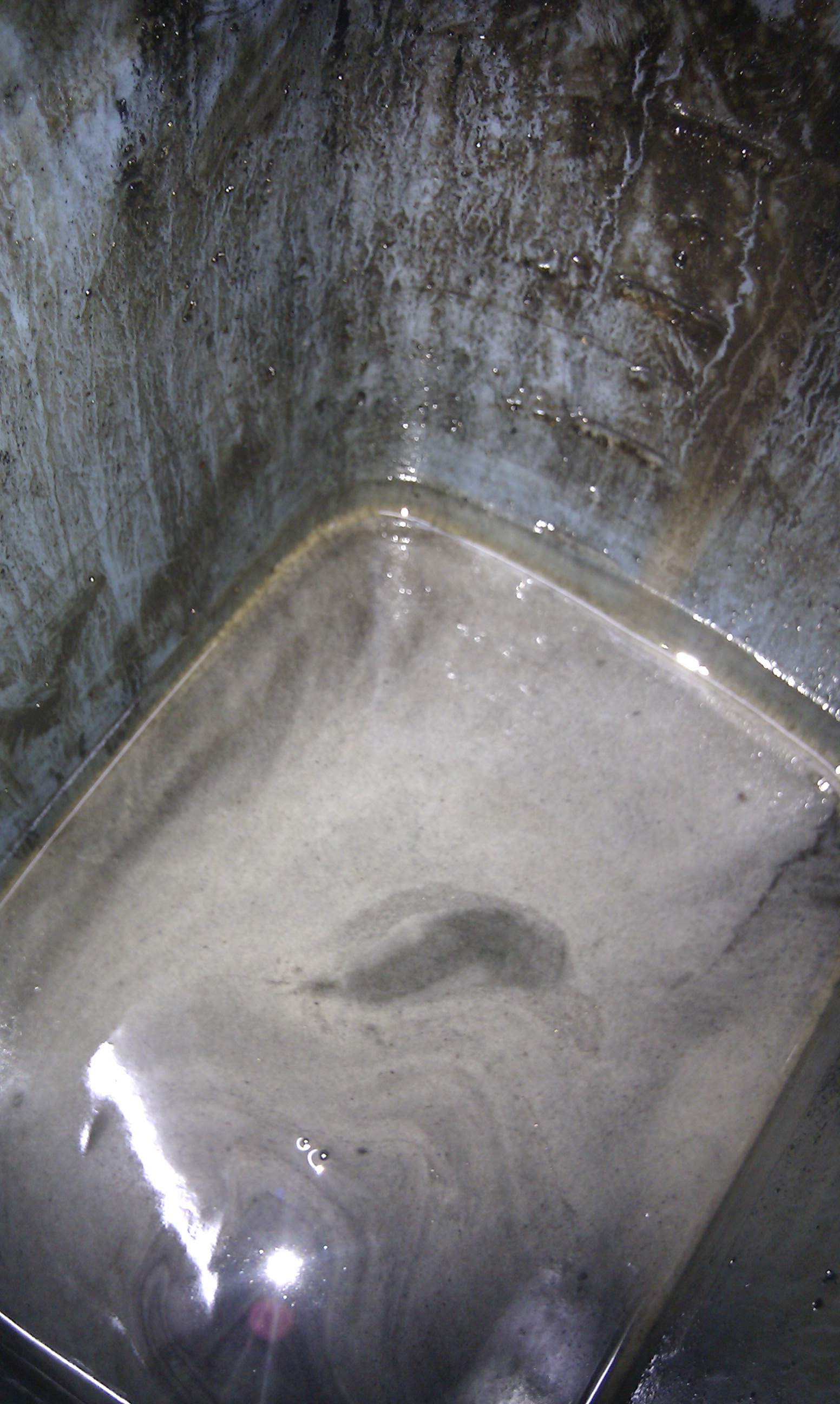

Вчера слил масло из редуктора - черное, как сажа! rvu-i-mech.gif На пробке - куча стружки. Мелкая стружка и в масле.
Да еще и пена какая-то (само масло с пузырями) dumai.gif dumai.gif rvu-i-mech.gif
Было масло - Liqui Moly 80W90 GL-5 для гипоидных передач.
Сейчас залил Liqui Moly 85W90 LS (с присадками для самоблоков) ... гул, вроде, чуть тише, но все равно воет.
В следующие выходные буду вынимать редуктор - смотреть - что к чему.... блин... B093.gif

Аналогично, Ватсон (с) На тапках 205-х, при скорости более 38 км/ч (по спидометру) начинается завывание как на электричке. Достаточно отпустить педаль газа и звук пропадает. Перебрал всё, что было относительно дёшево. Все подшипники и сальники. Далее мастер сказал - "полезу к регулировочным шайбам, готовь тыщщ 5". На это я пойтить не могу!
И у меня стружка.... Прикрепленное изображение Прикрепленное изображение
Масло вот такое стал лить Прикрепленное изображение
Серёга, отпишись потом, что было причиной. А то супруга в очередной момент жизни косо посматривает на авто.ру h365g.gif
