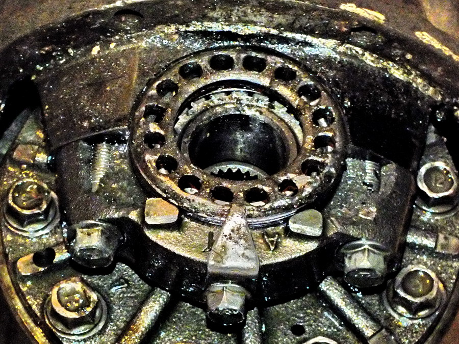

Итак.
Еще раз хочу сказать - СЛАВА ГРАФИТКЕ!!! - все болты продольных тяг и тяги Панары открутились и вынулись без проблем, будто я их неделю назад закручивал.
Тормозную систему на стал "вскрывать" - тормозные щиты с колодками подвесил на веревочках к багажнику smile.gif
Мост вынул из-под машины вместе с редуктором и уже в более-менее человеческих условиях принялся за извлечение редуктора из чулка.
Сначала из моста вывалилось вот это:
"ЭТО" оказалось куском крышки полуосевого подшипника дифференциала
Дальше, после часового орудования кувалдой, удалось закрутить гайку Прикрепленное изображение
, редуктор вылез из чулка.....
... классика жанра ....
Ну а причиной вылезшей гайки стало вот это:
В общем, порвал я дифференциал......
Кстати, на зубъях главной пары только на большой шестерне на двух зубах небольшие заусенцы, а так шестеренки вполне в приличном состоянии.
Подшипники "морковки" нормальные.
В принципе, можно было только поменять сам дифференциал и можно ездить....
Но я уже нацелился на блокировку от mukkassey`я.....
