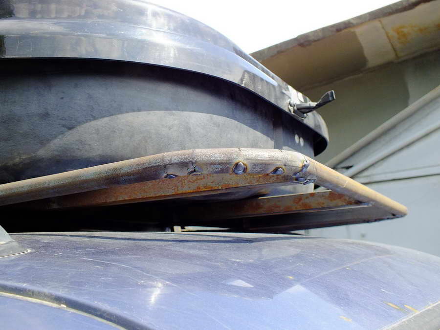

post Jun 7 2013, 02:05 PM
По-тихоньку идет процесс превращения "гражданского" бокса на крышу в "экспедиционный", силовой biggrin.gif biggrin.gif
У этого бокса очень хорошая конфигурация днища, что позволяет достаточно просто соорудить силовой каркас:
Примерка каркаса на машине:
Бокс на каркасе (первая примерка. каркас только прихвачен сваркой...)
Спереди задумана площадка для крепления доп.фар (типа люстры smile.gif )
Сзади тоже будут места для крепления фар заднего рабочего света.
Внутри бокса предусмотрены "перила" со строны открывания, справа, чтобы можно было безболезненно для пластика бокса закидывать и вынимать из него запаску.
Материал - квадратная труба 25х25 плюс труба d22. Поперечины - прямоугольный профиль 40х20.
