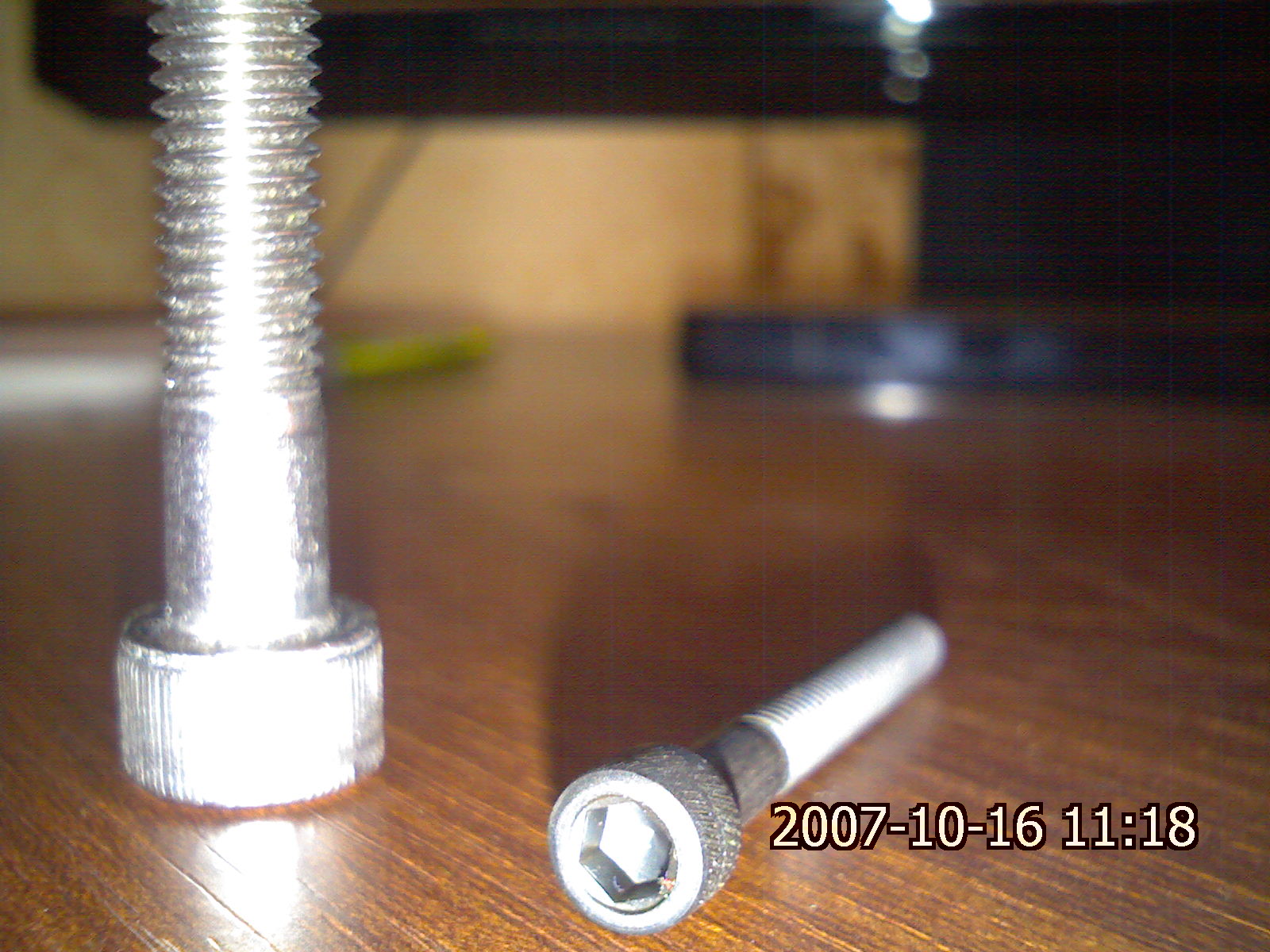

Ну вот собственно по крепежу муфт Прикрепленное изображение[
Винты под звездочку имеют резьбу 8-32 . Существует аналог штатного винта - только с цилиндрической головкой под шестигранник - он на фото - проверил - головка этого винта достаточно плотно входит в отверстие на муфте - малость герметика и можно ставить - что я и сделаю - ибо при попытке открутить один из винтов с головой под звездочку на свежепоставленной муфте уже заломал не самую плохую биту dry.gif
Ну и существует нержав. аналог основным болтам крепления муфт - на 2 мм длиннее (сточить ) - в плане постановки под вопросом - надо-ли dumai.gif - но болт есть
За муфты переплачено немного - я не говорил что цена 8000 а она по факту меньше И тему цены закрыли fa.gif а то ВОВАНА будут мучать угрызения совести - он меня уговорил smile.gif Главное что их привезли мне вовремя
Колпаки поставишь - как включать передний привод будешь?
Я брал AVM за 6000 руб
передние колпаки с отверстиями под муфты - и понятно всю муфту колпак на закроет- но хоть что-то
а в том году цена и была около 6000 - правда в КОРЕЕ-АВТО (та что на ШОССЕ РЕВОЛЮЦИИ 52) на первом после покупки авто ТО кладовщик сей доблестной конторы хотел их мне впарить по 6000 - ЗА ШТУКУ blink.gif
P. S. резьба винтов под крышку 8-32 !!!! и соответственно шестигранничек под них 9/64

Цитата(kross @ Oct 16 2007, 12:48 PM) *
