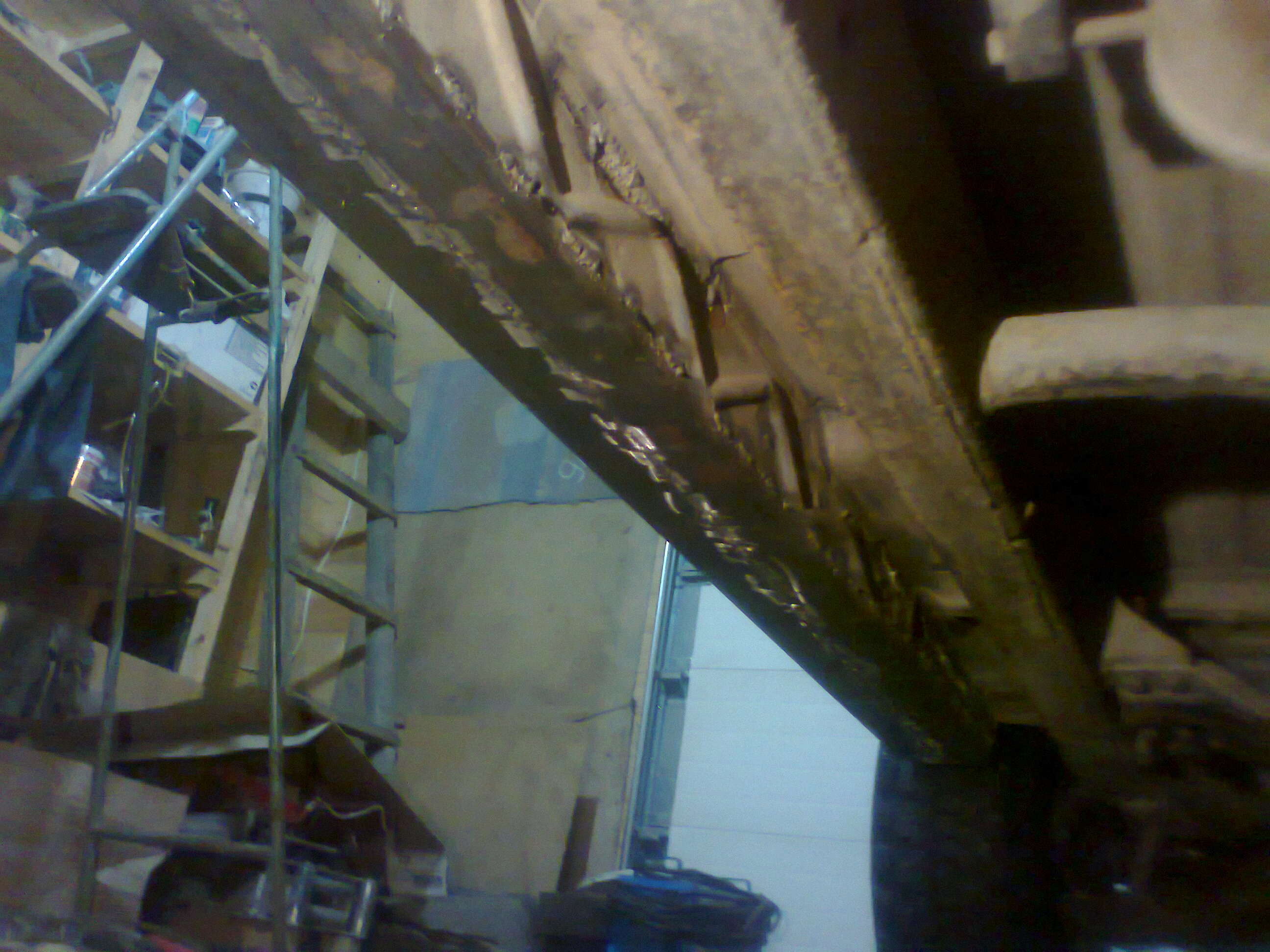

В начале были дырки
и много дырок
какая-то корейская сволочь мне в пороги губку запенила
чтобы грязи больше в пороге было
но я не растерялся и срезал фсё нах
продолжение будет..

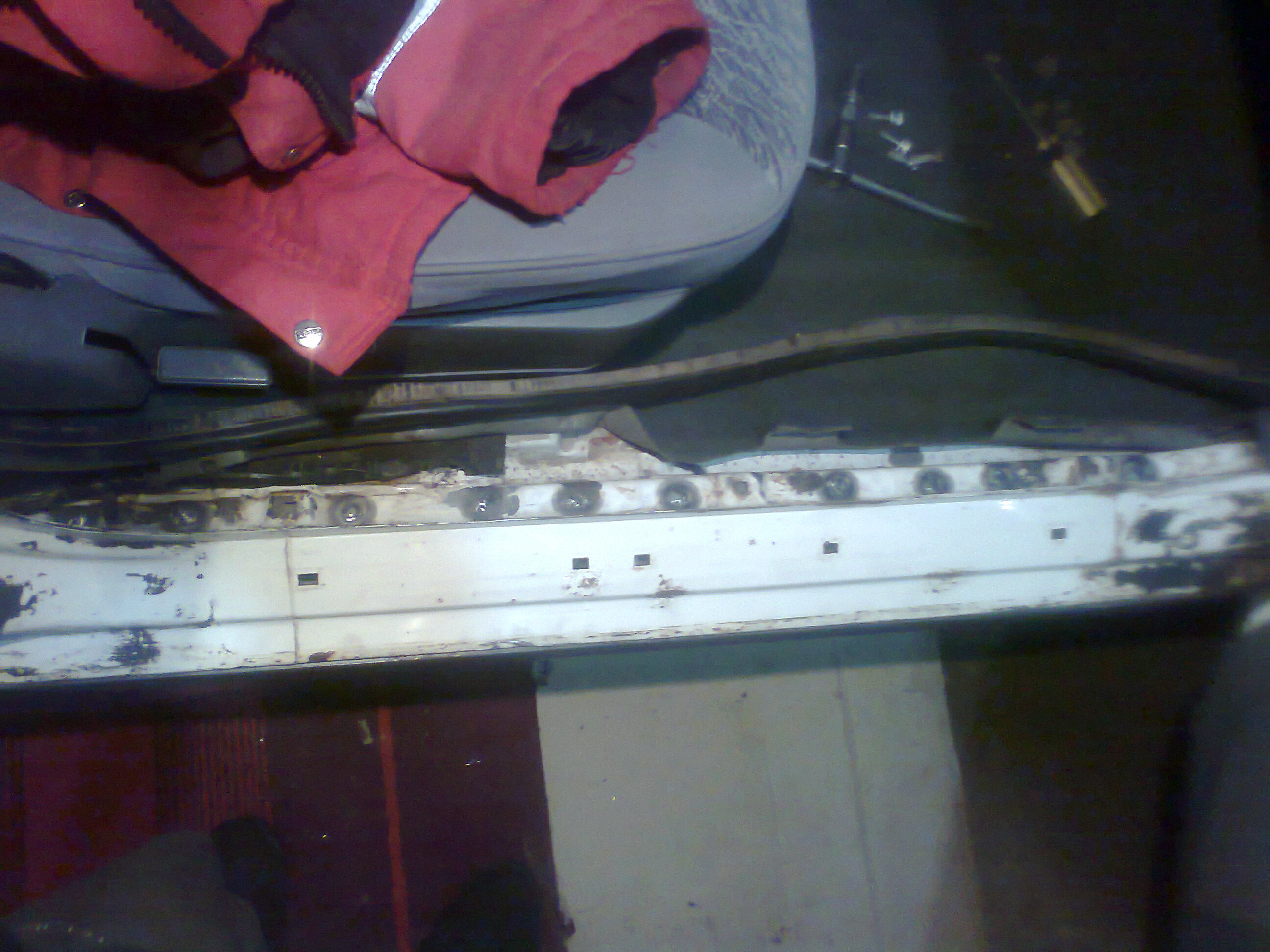

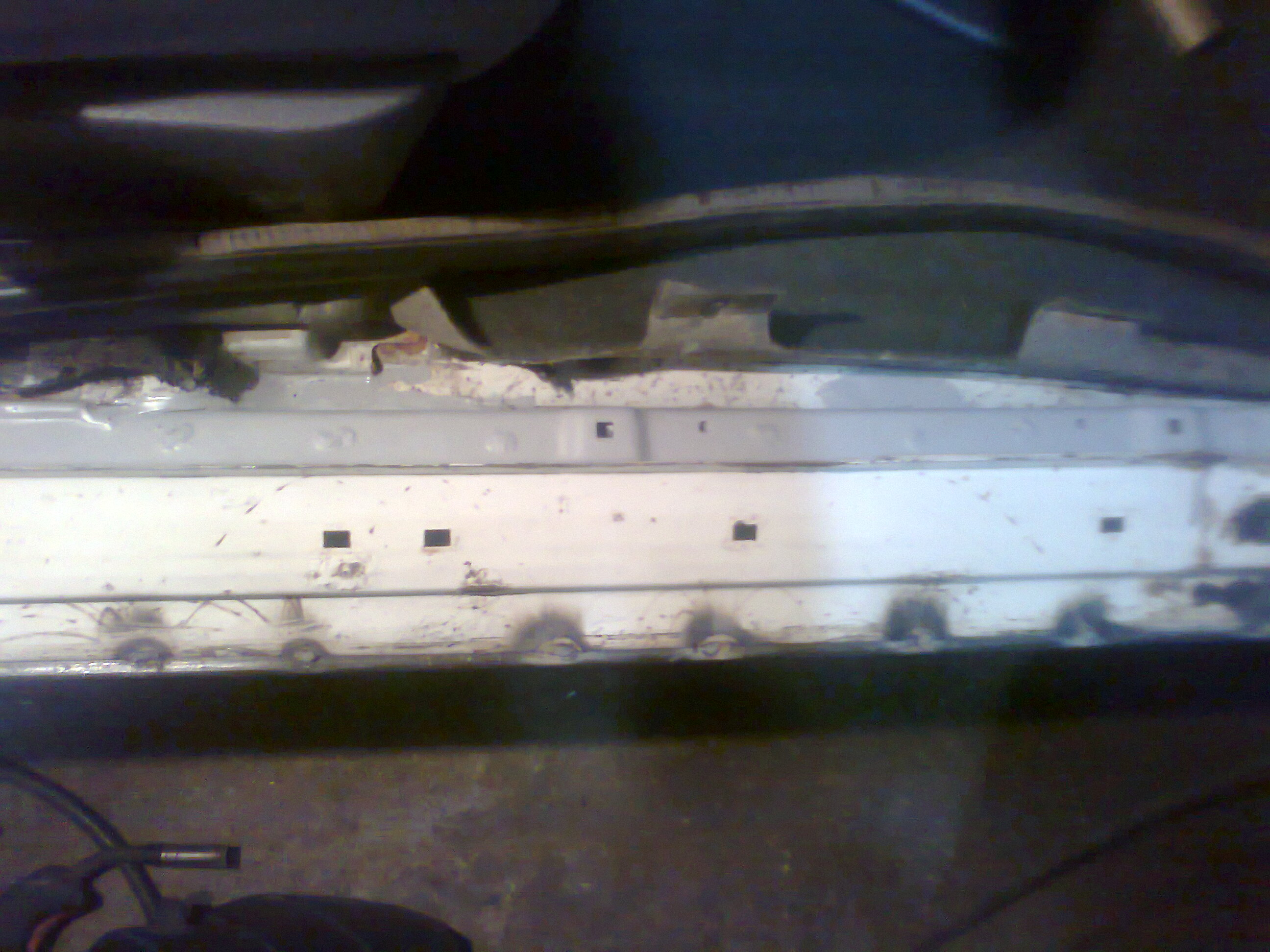

итак порог у нас получился грубо говоря треугольный, и крепить его будем по трём углам :
верх - сверлим и завариваем типа "электрозаклёпка"
внутренний угол - стежками
передний торец
задний торец
ну это по месту..
Ещё не всё B228.gif ещё подножки будут B200.gif ну и общий вид.
