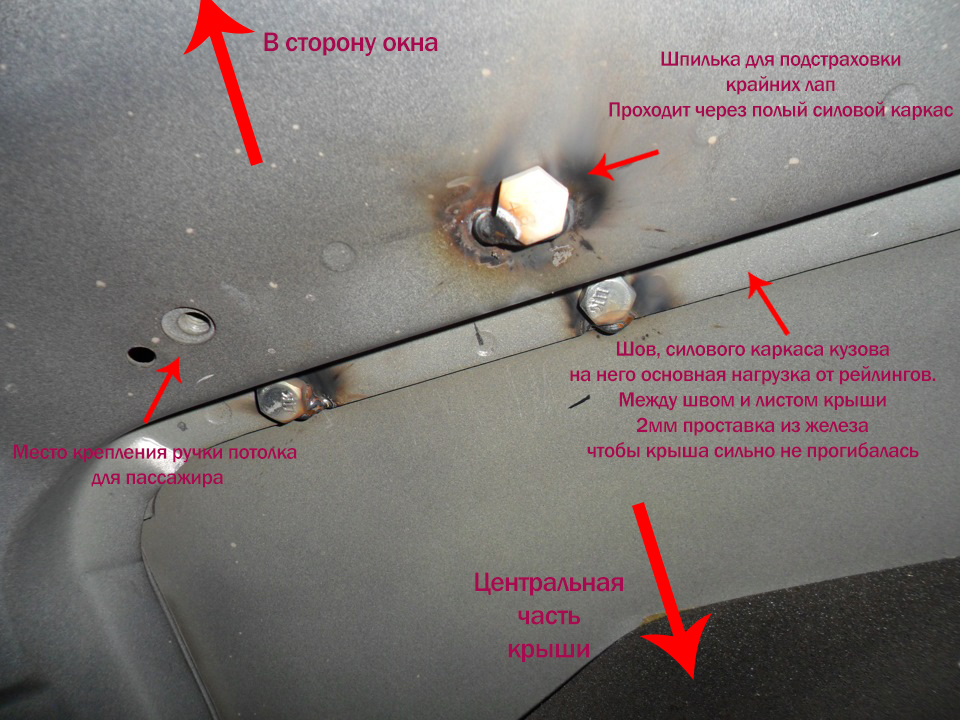

Изнутри маловато фоток.
А есть у кого-нибудь фото крыши из салона машины изначально с рейлингами.
Интересно помотреть на заводские усиления под рейлинги (если таковые имеются).
Ну там все просто. 3 точки крепления у каждого рейлинга. у крайних (впереди и сзади), 3 шпильки. 2 шпильки на шве силового каркаса внутри, а одна для подстраховке в полом каркасе.
По середине, просто 2 шпильки на шве.
так я думаю будет понятней
