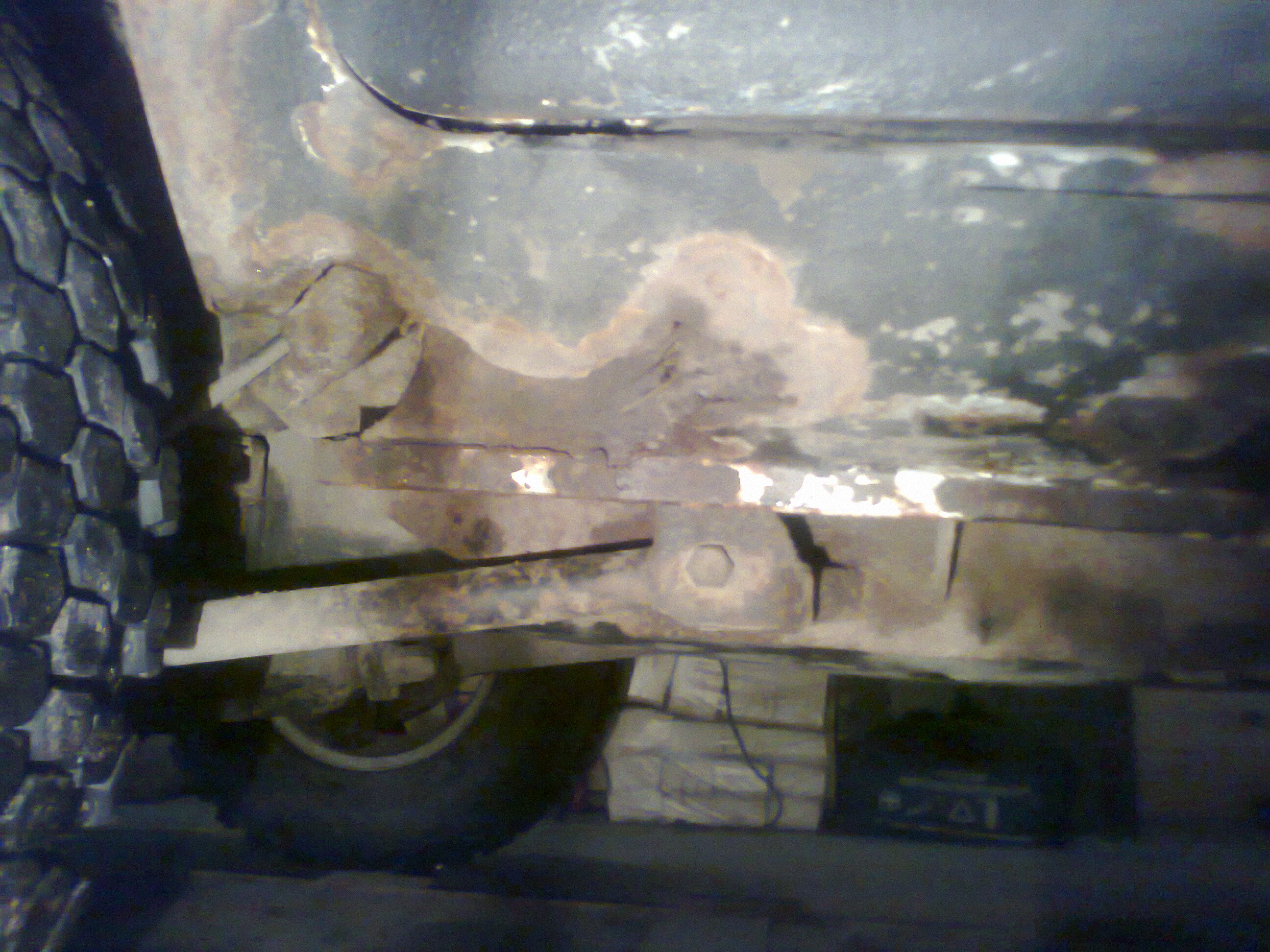

В начале были дырки
и много дырок
какая-то корейская сволочь мне в пороги губку запенила
чтобы грязи больше в пороге было
но я не растерялся и срезал фсё нах
продолжение будет..

саня тр-тр   Пороги "по-тульски"   Feb 6 2013, 01:51 PM
ghost   ничего себе :blink: это чего, термиты погрызли :D...   Feb 6 2013, 02:03 PM
саня тр-тр   ничего себе :blink: это чего, термиты погрызли :...   Feb 6 2013, 02:21 PM
Pontiy Pilat   губка и в каловских есть. с завода.   Feb 6 2013, 02:16 PM
Evol   губка и в каловских есть. с завода. А вот это но...   Feb 6 2013, 02:26 PM
ghost   А вот это новост :oooh: И плохая, если это прав...   Feb 6 2013, 05:10 PM
саня тр-тр   ну тутесть схожесть с порогами по Рязански... а я...   Feb 6 2013, 07:56 PM
m@loy   А вот это новост :oooh: И плохая, если это прав...   Feb 6 2013, 10:37 PM
Ильдар М   Правда, правда, на предыдущем коротыше 2003 г.в. ...   Feb 7 2013, 05:02 AM
саня тр-тр   Я знаю, это вы специально так говорите, расстроит...   Feb 7 2013, 12:37 PM
Mark_KA   Правда, правда, на предыдущем коротыше 2003 г.в. ...   Feb 7 2013, 11:22 AM
m@loy   Было дело - пилили фольксваген новый в 2006 году....   Feb 7 2013, 11:24 AM
