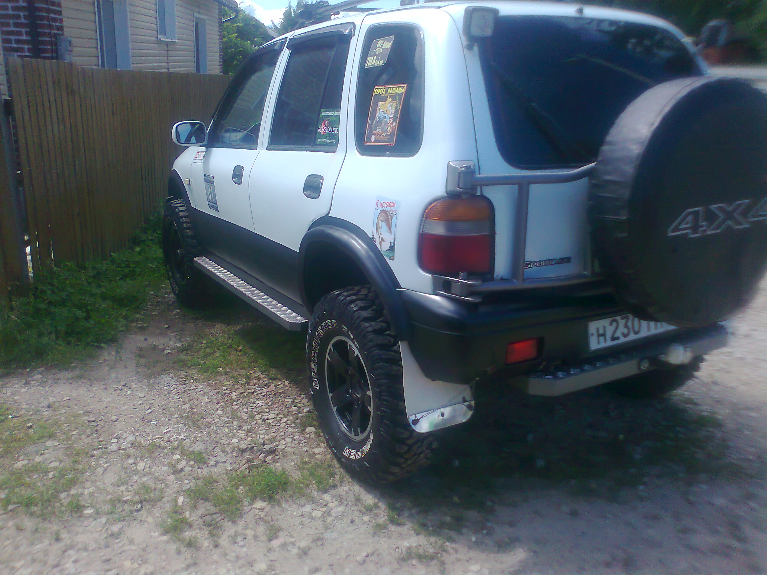

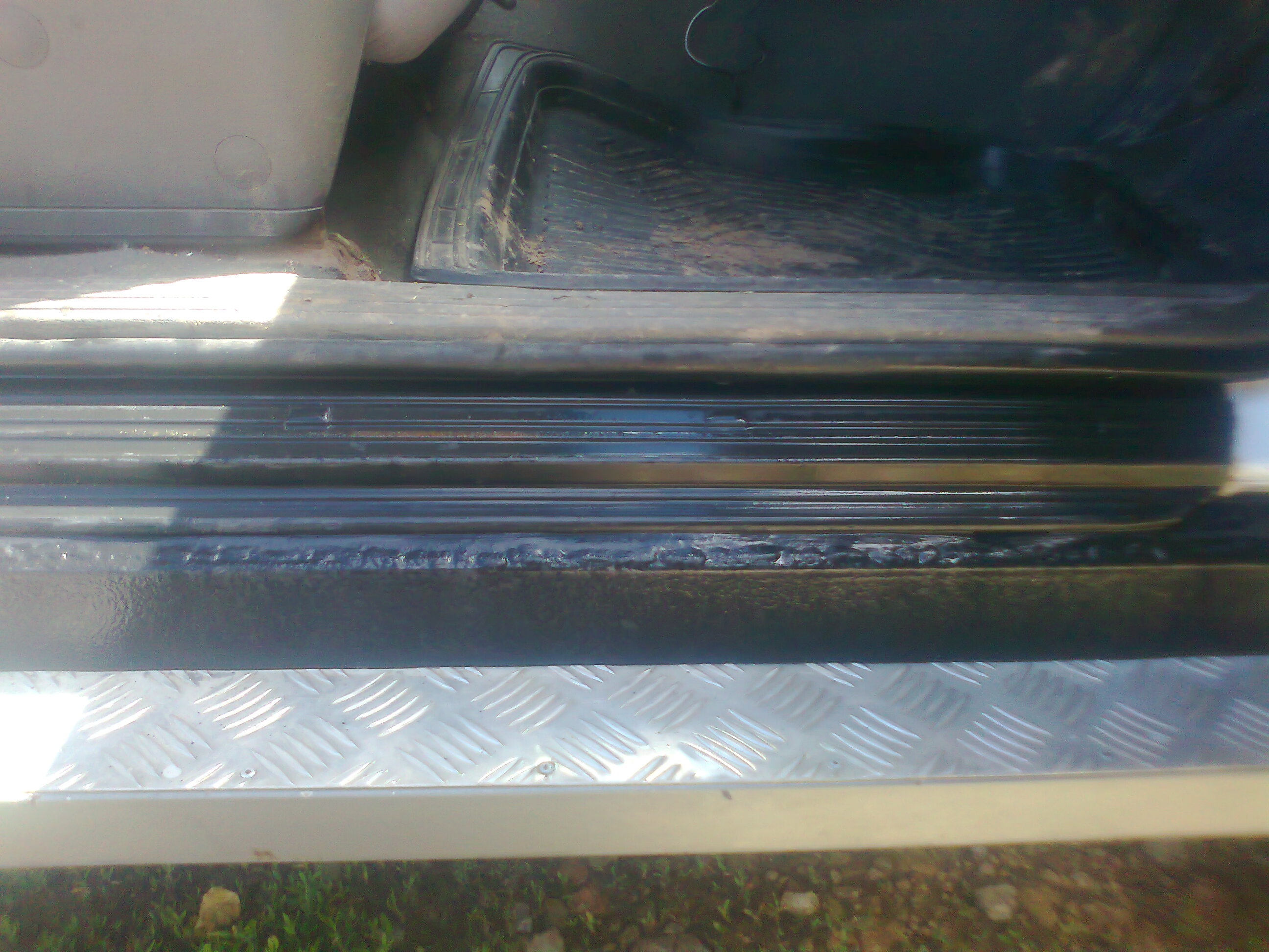

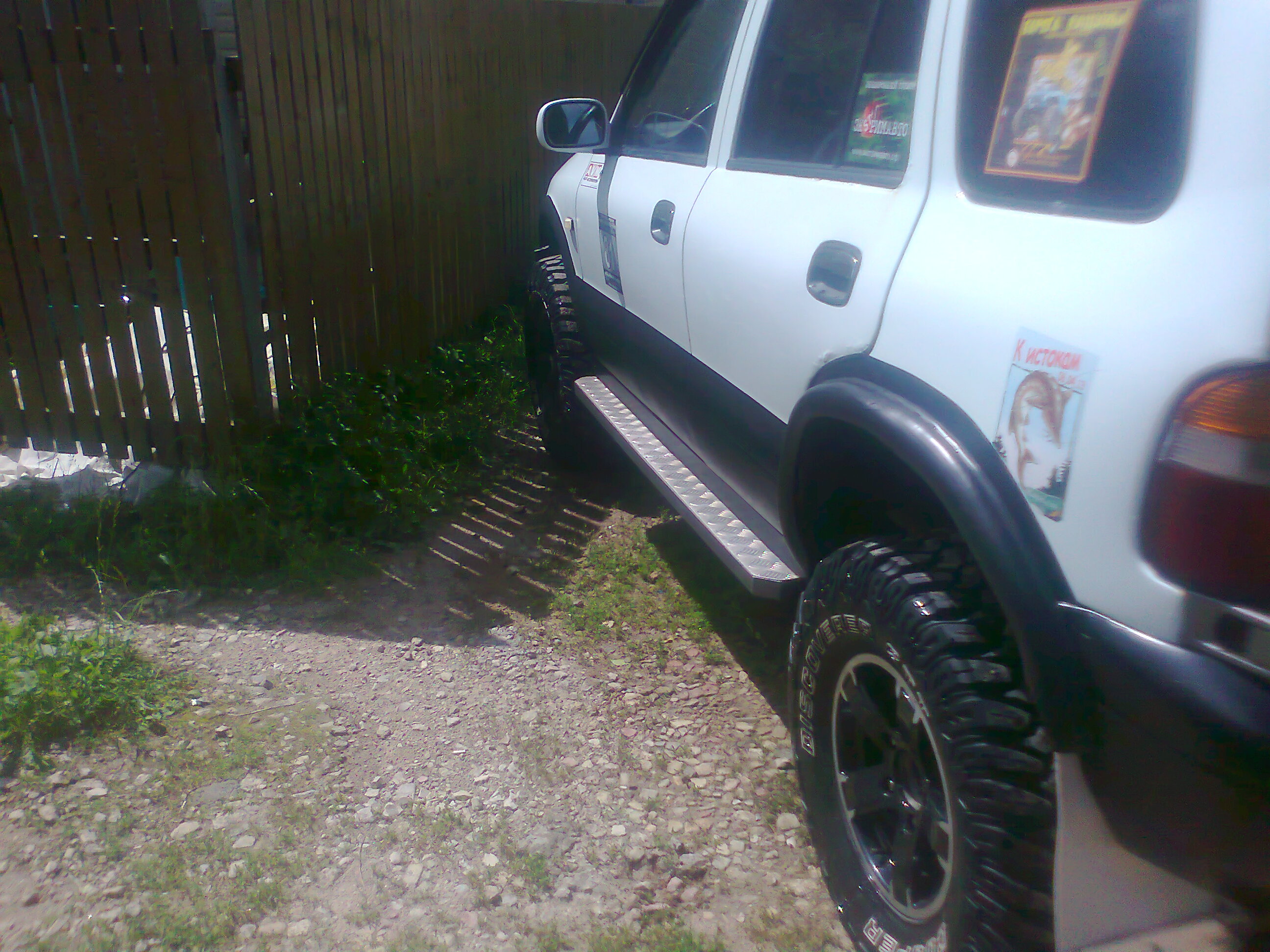

Ну вот : общий вид
и ещё
шоффчик (который никто не шпаклевал B200.gif )
не знаю что бы ещё сфоткать, если нужен какой-то определённый ракурс сообщите B020.gif

Подножки я так понял соответственно приварены к порогу, как вес тела держат?
А двери шпаклевка или железо? у меня по ним выемка идет.
2.0 16V 1995 г.в.
Подножки держат вес машины на хай-джеке, тело вообще не вопрос. С дверями ничего не делал, шпаклевал по мере надобности, т.е. тюнинга ноль.
