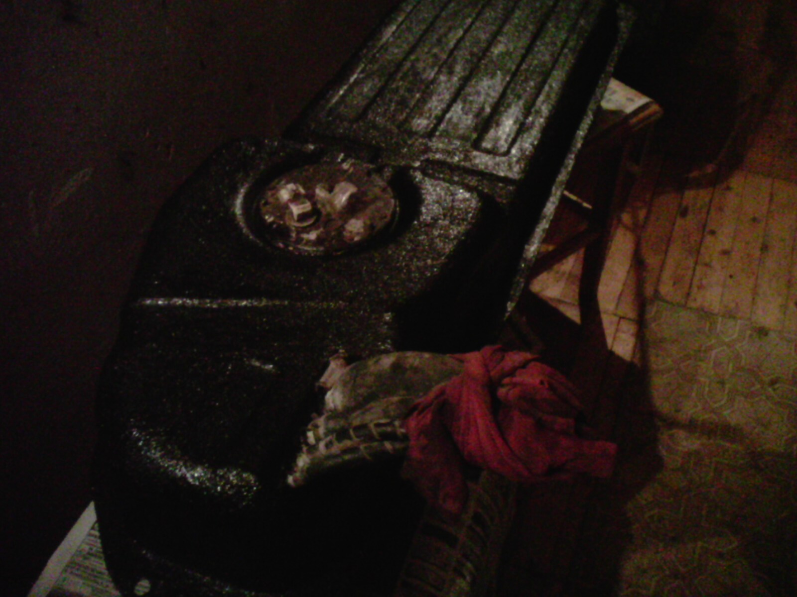

Вчера успел только бак покрасить Прикрепленное изображениеПрикрепленное изображение, отсоединил магистрали от рамы(даже все болты открутились), ржавчины там пздц как много, слоями отлетает. Начал чистить, успел только заднюю часть и чулок моста почистить.
