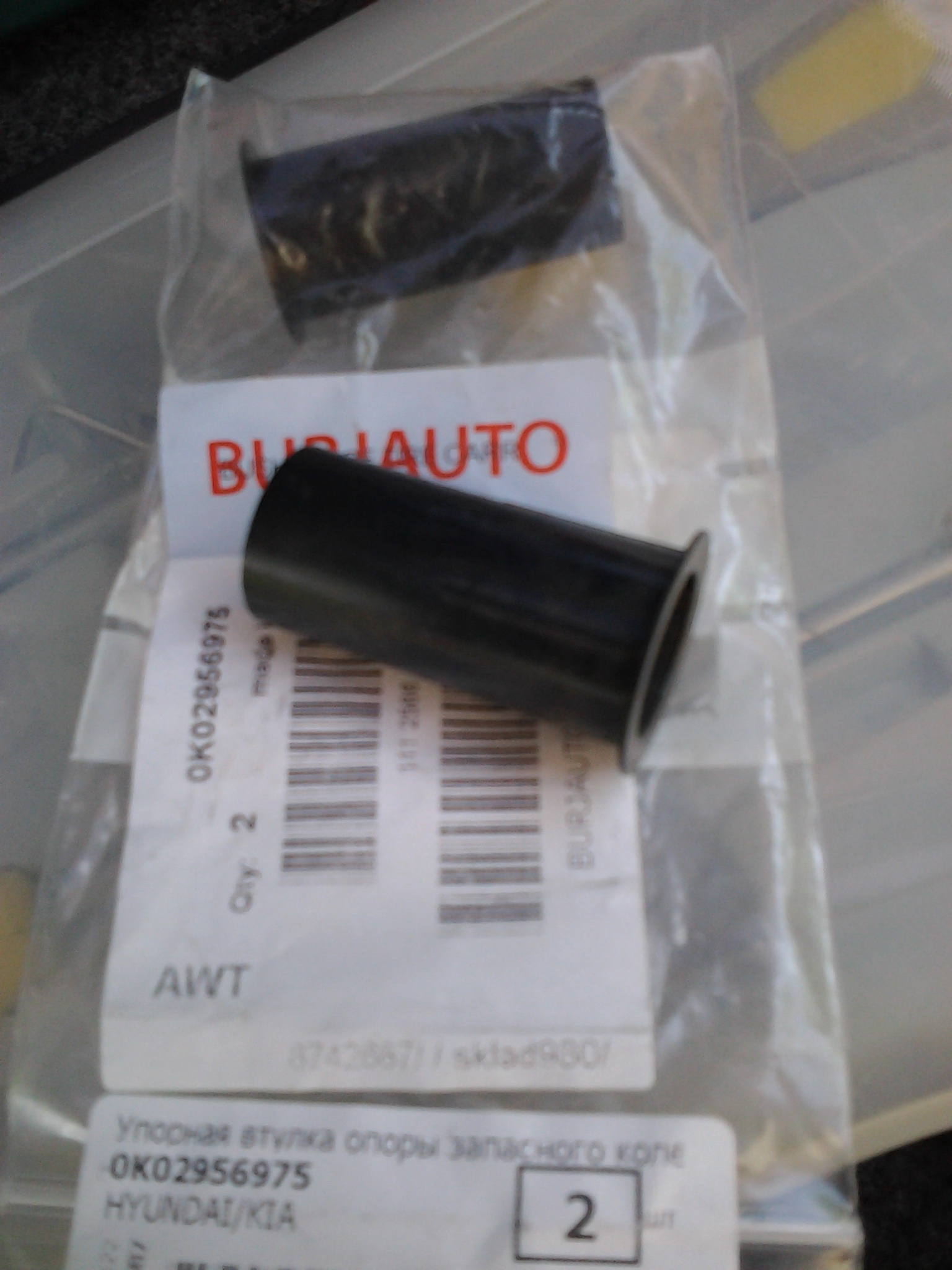

nik*nik
post Jun 5 2013, 08:26 PM
Сообщений: 2,055
Регистрация: 28-July 10
Из: Пермь
Пользователь №: 8,185
место дислокации: Пермь
Цитата(KaZantip @ May 2 2013, 02:00 PM) *
Решил не создавать новую тему, а поднять старую.
Где приобрести пластиковые втулки в петли калитки запаски? Или куплю у того кто может их сделать.
Знакомого токаря нет. А сделать надо. Заменой упора и подкладыванием шайбы под пружину вопрос полностью не решился.
а это не оно 0K02956975 - Упорная втулка опоры запасного колеса?
KaZantip
post Jun 6 2013, 08:29 AM
Сообщений: 755
Регистрация: 18-December 10
Из: г.Ульяновск
Пользователь №: 8,850
место дислокации: г.Ульяновск
По твоему коду это стопорное кольцо. Втулок нет на запаску никаких.
nik*nik
post Jun 19 2013, 09:33 PM
Сообщений: 2,055
Из: Пермь
ну вот и приехало мое "стопорное кольцо"... et.gif прикинул по размеру - ОНО...
ПС: кстати как вынуть нижний палец на калитке? с верхним разобрался, а вот с нижним пока нет... dumai.gif
Алексей 380
post Jun 19 2013, 09:35 PM
Сообщений: 395
Пользователь №: 5,744
Как и верхний, снизу стопорное кольцо снять и через оправку выбить палец
