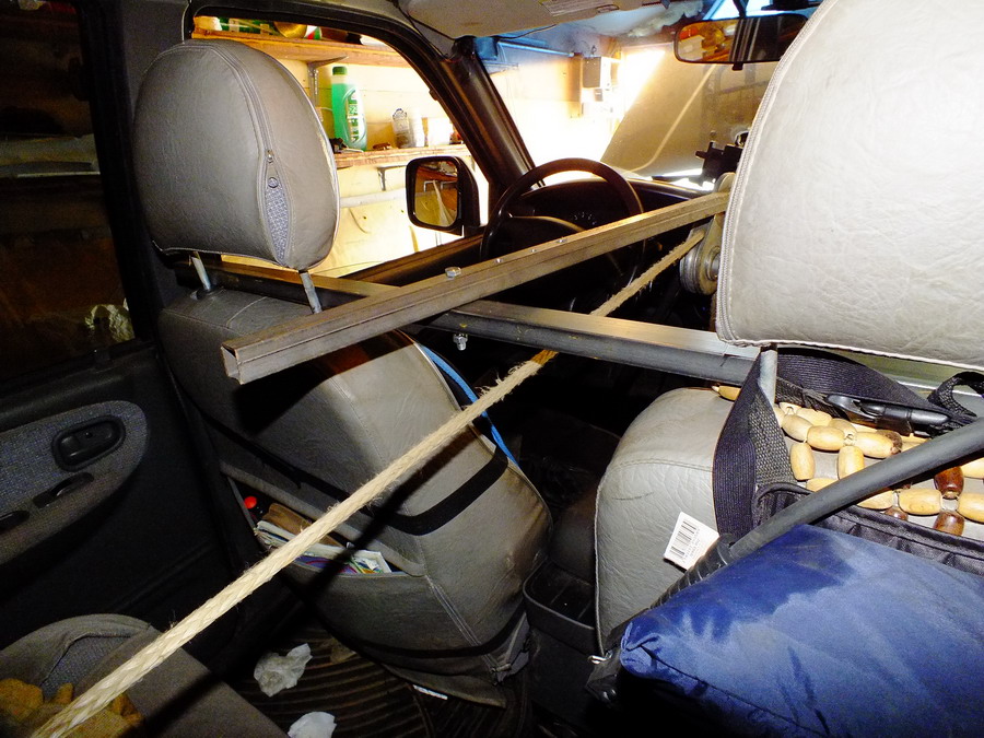

3. Сверху, из салона, снимаем облицовку вокруг рукояток КПП и раздатки, откручиваем пять болтов и снимаем рукоятку раздатки. Затыкаем отверстие тряпкой, чтобы внутрь раздатки не насыпалась грязь.

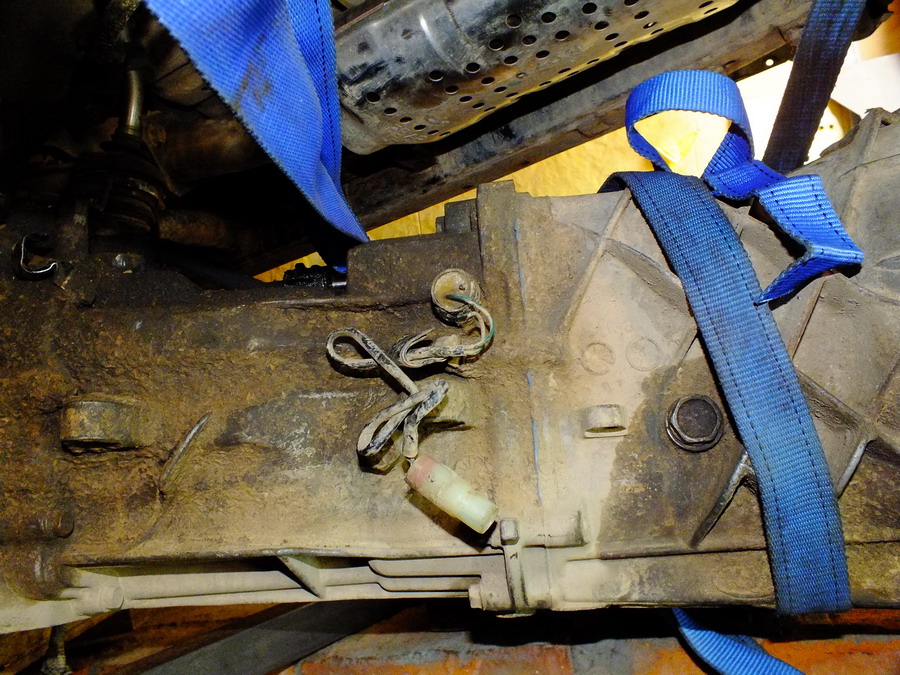

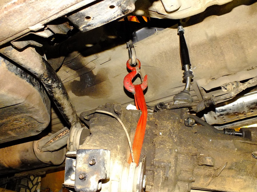

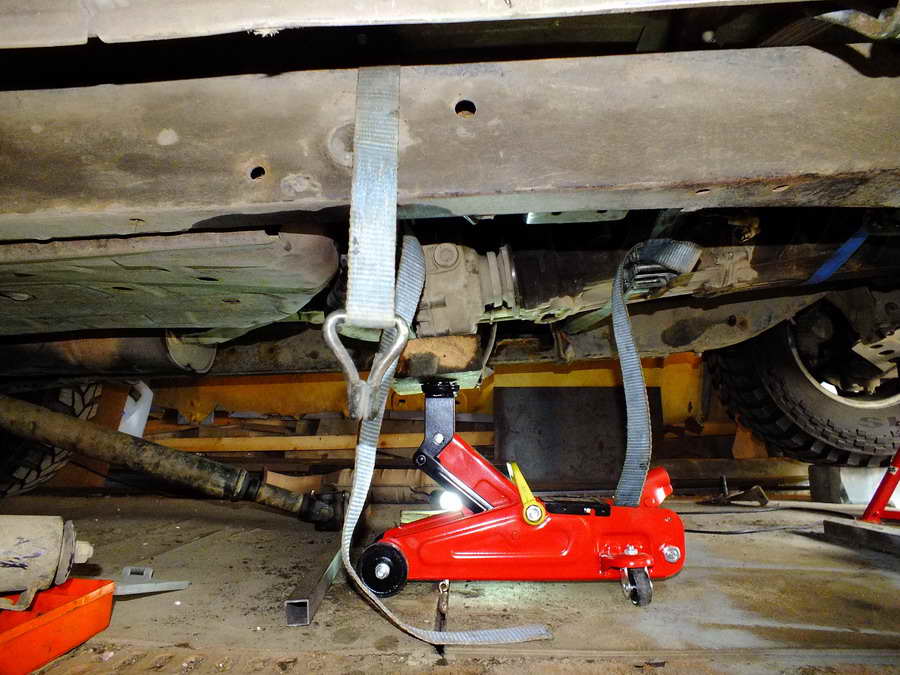

4. Берем три грузовых стяжки (мощных, килограм на 500 каждая, не меньше !), пропускаем их под трансмиссией.
Одну цепляем под фланец заднего кардана, вторую - перед поперечной балкой КПП, третью - под картер сцепления.
И как следует натягиваем.
Под раздатку подставляем домкрат и упираемся им в трансмиссию.
5. откручиваем осторожно поперечную балку КПП и убираем ее.

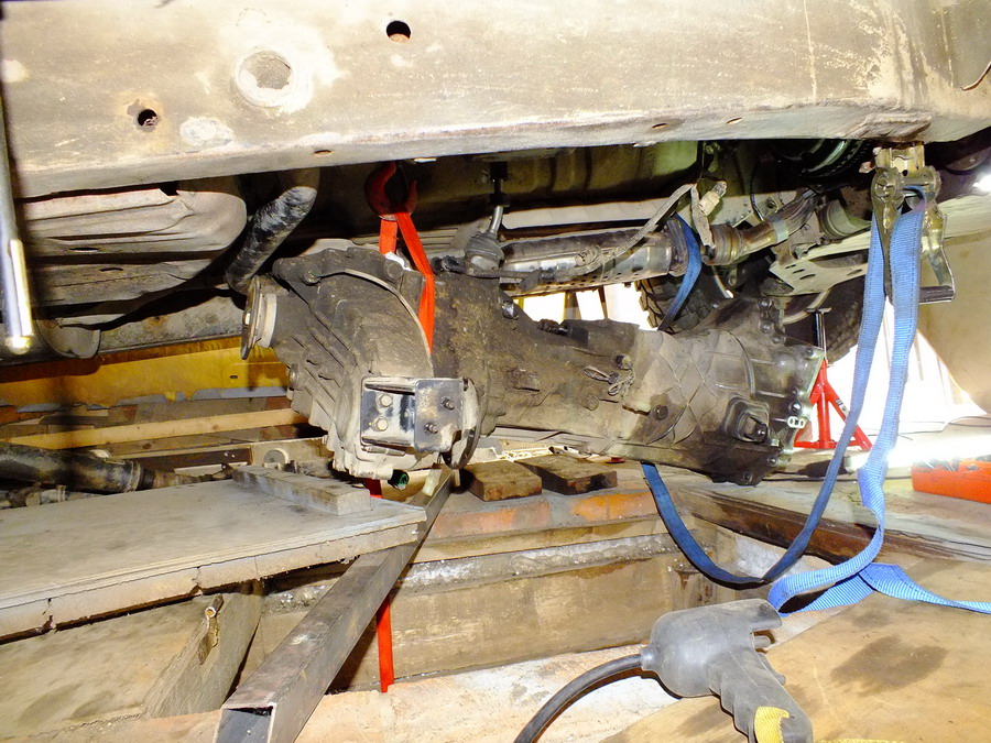

6. опускаем домкрат - трансмиссия остается висеть на стяжках. ... и тут начинается самое веселье
Очень осторожно начинаем отпускать поочередно стяжки, начиная "с хвоста".
При этом вниз идет первой раздатка.
Стяжки отпускаем по чуть-чуть, букально на сантиметр-два за раз. Иначе странсмиссия под собственным весом может изрядно шарахнуть чем-нибудь, куда-нибудь.
Когда раздатка оказывается под кривой поперечной балкой рамы, аккуратно вынимаем вал КПП из сцепления.... и начинаем опускать "нос" ... продолжаем опускать трансмиссию до тех пор, пока она не окажется на полу.
Процесс самого спуска у меня занял минут тридцать-сорок....

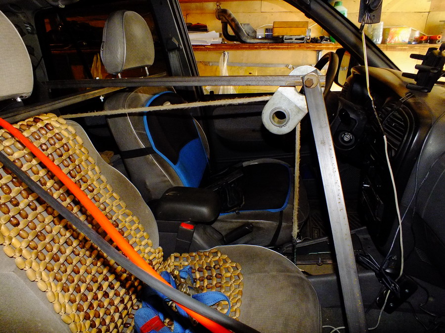

Подъем - как пишут обычно в руководствах - "в обратной последовательности" smile.gif smile.gif .
Также, на трех стяжках, попеременно, начиная со стороны картера сцепления.
Поднимаем "нос", за ним, "хвост".
Важно! - следим за тем, чтобы сначала рукоятка КПП не уперлась в кузов, а потом кроншейн рукоятки КПП не уперся туда же, в кузов!
Когда раздатка будет уже почти на самом верху, грузовых стяжек уже не достаточно, поэтому подводим снизу поперечную балку КПП, наживляем ее с правой
стороны двумя болтами (спереди и сзади, чтобы не перекашивалась) и домкратом, под балкой, начинаем поднимать трансмиссию дальше вверх, (следя за
рукояткой КПП!!! - она, зараза, постоянно норовит куда-нибудь уткнуться...)
Доводим до конца поперечную балку и закрепляем ее слева болтами.
Все..... теперь осталась самая сложная процедура во всем процессе - притянуть трансмиссию к двигателю.
Здесь я опять использовал грузовую стяжку под фланцем заднего кардана. С ее помощью, и с помощью домкрата под раздаткой, можно облегчить себе эту процедуру..
Процесс подъема у меня занял около полутора часов....

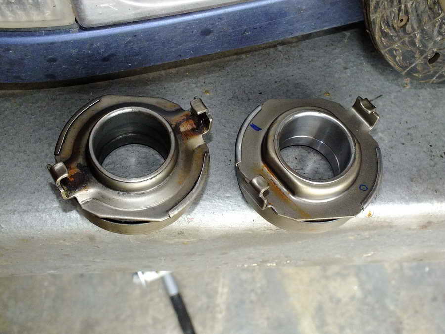

Для чего, собственно, я затеял всю эту канитель... - тек задний сальник коленвала, да и сцепление прошло уже 70 тыс. км. - решил поменять.
Вскрытие показало, что само сцепление нормальное. Ведомый диск проходил бы еще тыс. 40 -50.
Подшипник первичного вала КПП, тот, что в коленвале - под замену. Поменял. (специально для этого купил съемник. Его, как обычно, пришлось дорабатывать болгаркой, иначе не лез в отверстие подшипника... rvu-i-mech.gif )
Сальник коленвала - под замену. Заменил.
И, кстати, масло явно сочилось из-под одного болта маховика. ... rvu-i-mech.gif (мастера на сервисе явно поленились промазать болты герметиком).
Маховик - как новый! ef.gif ladosi.gif Ну, т.е. не новый, видно, что ездил.. но ни одной трещины!! А вот тот маховик, что стоял на машине "с завода" через 70 тыс.км был весь в трещинах и требовал немедленной замены.
Выжимной диск "заводского" сцепления также был изношен до предела.
В общем, заменил только выжимной диск и поставил свой "родной" выжимной подшипник NTN, стоявший до замены КПП.

В довершение - несколько фотографий "процесса"

Я вот тоже предполагал, что у меня сальник первичного вала КПП подтекает, т.к. на трансмиссии были явные следы именно трансмиссионого масла. Оказалось, на сервисе хреново прикрутили крышку ручки раздатки, и из-под нее масло и выдавливало. h365g.gif
Цитата(KaZantip @ Jun 25 2013, 08:38 AM) *
А поделись пож-та кодами деталей. В частности какой сальник поставил, подшипник первичного и выжимной. Можно еще фото съемника доработанногоbiggrin.gif
Про выжимной не скажу, т.к. поставил подшипник, который стоял у меня "с завода". Он прошел 70 тыс.км, и был снят при замене КПП.
Сам подшипник производства NTN. Весь металлический. Состояние идеальное.
Самое интересное, что его "высота" т.е. расстояние от урктящейся рабочей поверхности до верха, куда нажимают лапки вилки, составляет 27 миллиметров.
У всех остальных подшипников, оригинальных и НЕоригинальных, этот размер составляет 24-25 мм.
Из-за этого появляется люфт в 1-3 мм и подшипник "свиристит" по лепесткам корзины. Я три года проездил с этим свиристеньем.... сейчас - тишинаааа. И нет никакого биения на педали! B162.gif
Вот, слева подшипник NTN, справа - SASCH
Кстати, на фотке виден код SASCH'а - 3151 807 001 (оригинальный код - 41412-4Z000)
