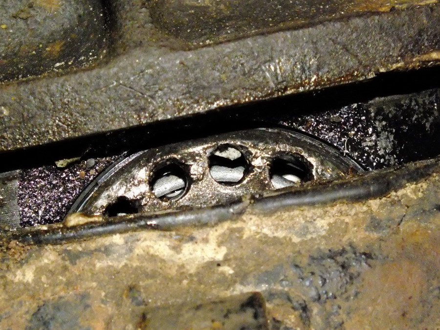

Сначала из моста вывалилось вот это:
"ЭТО" оказалось куском крышки полуосевого подшипника дифференциала
Дальше, после часового орудования кувалдой, удалось закрутить гайку Прикрепленное изображение

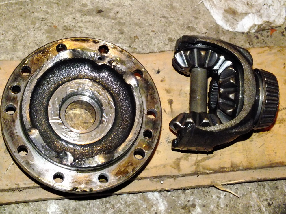

Ну а причиной вылезшей гайки стало вот это:
В общем, порвал я дифференциал......
Кстати, на зубъях главной пары только на большой шестерне на двух зубах небольшие заусенцы, а так шестеренки вполне в приличном состоянии.
Подшипники "морковки" нормальные.
В принципе, можно было только поменять сам дифференциал и можно ездить....
Но я уже нацелился на блокировку от mukkassey`я.....
