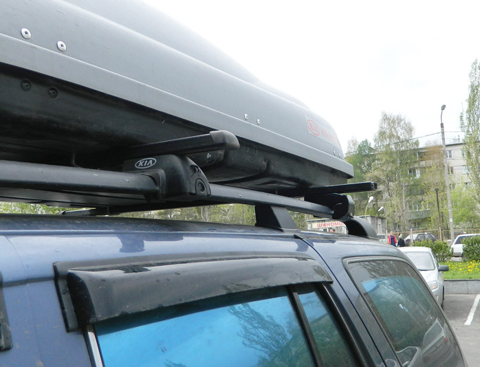

post Jul 1 2013, 09:59 AM
В завершение 344го поста Прикрепленное изображение
Уже пара месяцев - всё нормуль!
Недавно еще такой вариант крепления к рейлингам (на Джеминике по моему...) увидел - незамысловато, но простотой и понравился
