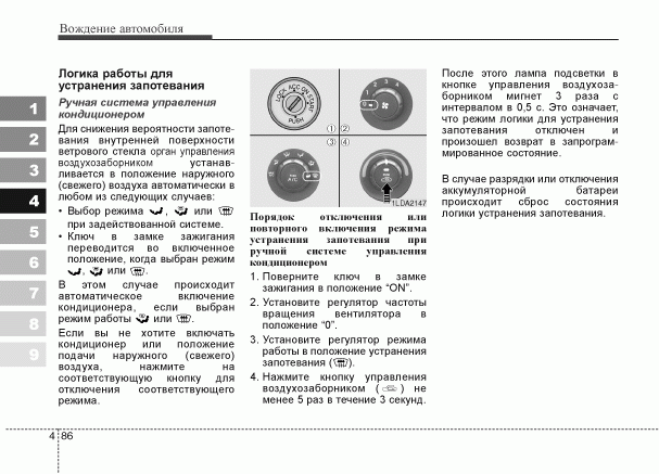

уже давно хочу спросить
так должно быть или глюк какой?
когда включаю обдув стекла и воздух в ноги загорается лампочка кондишена.
выключаю всегда кондишен.
может зря?
может так задумано а я чего-то непонимаю?
