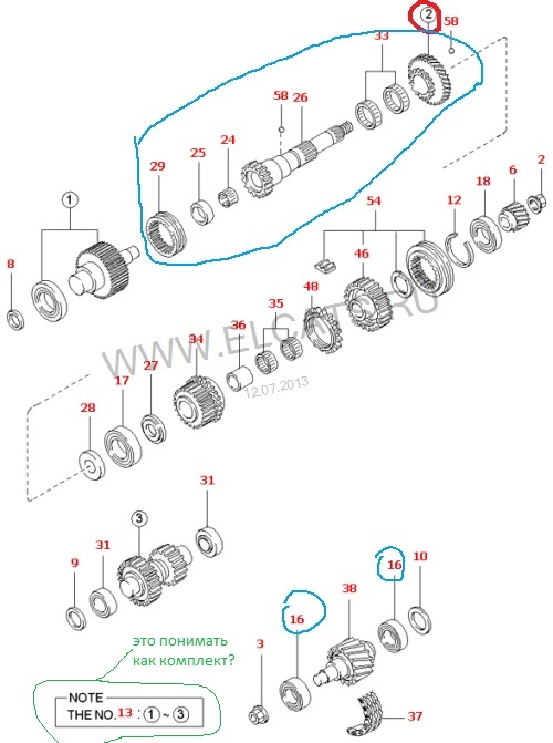

Прикрепленное изображениеБЕДА, не включалась понижающая передача, разбор раздатки показал, что шестерня 2 разбита в хлам, на замену все, что выделено синим. Обойдется все в копеечку только запчастей на 30 тр, конечно, при этом детали 29 на экзисте нет... Шестерня 2 (выделена красным), я так понимаю, продается в совокупности с шестерней 1 и 3 в комплекте... к тому же, сроки поставки как и цены не гуманные совсем
Подскажите какие возможны варианты:
1. нет вариантов, заказывать и делать
2. забить на понижайку как класс вообще, если технически возможно реализовать
3. есть места где подешевле.
4. другие варианты....
Все так хорошо начиналось когда начал делать машину для поездок вне дорог, заменил передний редуктор, грм, радиатор... машинка поехала, купил лифт комплект, и вот на тебе досада... ВЫРУЧАЙТЕ СОВЕТОМ

Цитата(709 @ Jul 12 2013, 06:00 PM) *
у себя в городе не нашел, может есть такие кто работает с пересылом
Kiа Sportаge 2004 (Калининградец) 2.0 DOHC, 16v, 4wd, МКПП
post Jul 12 2013, 06:52 PM
