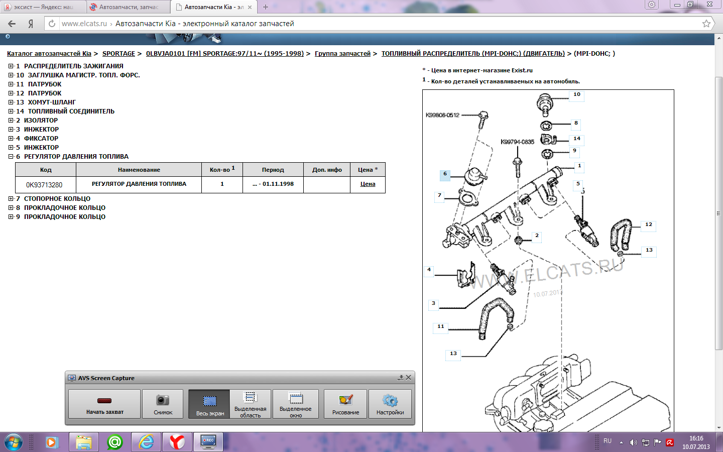

Прикрепленное изображение это моя топливная рампа Прикрепленное изображениеПодскажите пожалуйста мне подойдёт по креплению и по высоте такая рампа? Вышел из строя регулятор давления а цена на новый ого-го проще купить рампу от рестайлинга вместе с регулятором.
post Jul 10 2013, 05:34 PM
Подойдет!

Зачем цвет. мет. такой хороший вещь будет можно и себе собрать стенд. Виктор подскажи ещё на один вопрос а запорный клапан со старой рампы на новую подойдёт? Или заказывать что эксист выдаёт на новую у них там болт-заглушка и отвод с уплотнителями.
post Jul 12 2013, 12:19 PM
не совсем заглушка))) топливный демпфер называеца Прикрепленное изображение ))) позволяет вручную незначительно отрегулировать качество топливной смеси))) соотношение бензин/воздух )))

Так у меня стоит тоже с регулировкой вопрос то будет в том, что я куплю от рестайлинга рампу и смогу ли перекрутить туда от старой этот демпфер. Машину нельзя так сказать обездвиживать пользую каждый день. Виктор, Cladsl спасибо за ответы. Хоть прямо опять ехать в Казахстан на авто-разбор вживую посмотреть на эту рампу.
