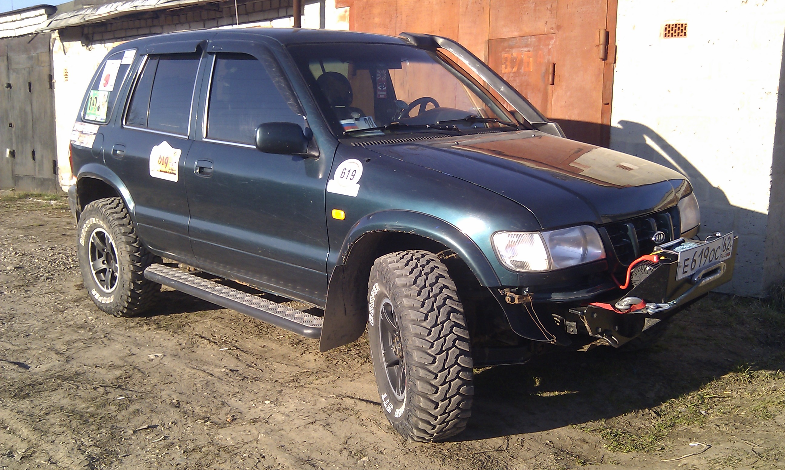

Цитата(Андрей 55 @ May 26 2013, 04:21 AM) *
Господа жиперы! B020.gif Читать 20 страниц, честно лень. dry.gif Посему. Может подскажет кто из опытных товарисчей, подходит ли на нашу машинку шнорк от шнивы. Пробовал ли кто, если да, нужны ли переделки. У нас на спортик просто не достать, а на шнягу навалом и цена нормальная, вот я и подумал dumai.gif , а вдруг подходит, профиль наклона стекла похож на наш. Напишите, а если есть фото, буду вааще благодарен. А может есть другие варианты, от сузуков или нисанов и т.д.? 32a.gif
Вот тебе вариант от ШНивы. Прикрепленное изображение Прикрепленное изображение (калёсы на второй фотке тута smile.gif ) Стоит такой шнорик у Гендоса, Витька_62, у меня и ещё куче народа. Брать надо шнорик на ШНиву С РЕЙЛИРГАМИ! А далее колхозить воздоочиститель. я оставил родной( рестайл) , хлопцы ставили корпус фоздушного фильтра от космича 2141( на дорестайл)
