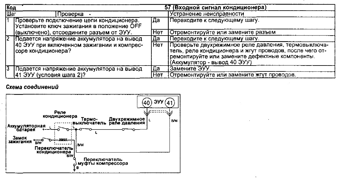

Цитата(samoxa7 @ Jul 18 2013, 10:38 AM) *
Спасибо )) почитал, не помогло ((
Тут похоже проблема какая то в проводке. я просто думал, что кто-то находил слабое место... Где мне хоть искать то все эти реле?Прикрепленное изображение
