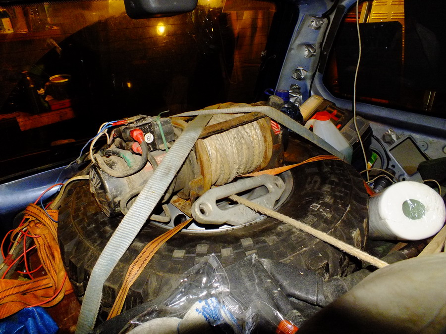

Как и обещал - выкладываю отчет о "легком и непринужденном" процессе снятия\установки трансмиссионной сборки МКПП+раздатка на Гранде cool.gif в гараже, в одно лицо smile.gif smile.gif
Для этого нам потребуется:
- четыре отрезка чего-нибудь (я использовал обрезки прямоугольного профиля 20х40, оставшиеся от изготовления багажника)
- два болта с гайками. Я использовал старый развальный болт верхнего рычага и еще один, М8
- лебедочный блок усиления
- электролебедка с тросом (подойдет с усилием от полутора тонн, т.е. от 3000 lb)
- провода для прикуривания
Ну и еще пара грузовых стяжек.
Все это собирается в такую конструкцию:
Лебедку я закрепил грузовыми стяжками. Трос пропускается между половинками спинки заднего сиденья и через блок уходит вниз, в люк в тоннеле.
Лебедка подключается к штатному аккумулятору. Т.к. нагрузка небольшая, то и токи не экстримальные - аккумулятор выдерживает, не разряжаясь.
В результате, трансмиссия подвешивается на тросе.
Спуск и подъем можно осуществлять прямо из ямы, из-под машины, используя лебедочный пульт.
За счет подвеса, трансмиссия при спуске и подъеме "управляется" одной рукой.
При ошибке всегда тут же можно "откатить назад" и подправить положение.
Спереди, для страховки, протягивается грузовая стяжка.
С ее помощью при установке трансмиссии на место поднимается "нос" сборки к сцеплению.
На этот раз спуск у меня занял минут пять. Подъем и "втыкание" вала КПП в маховик - минут 15.

Panzer38   Итак. Как и обещал - выкладываю отчет о "легк...   Jul 8 2013, 09:56 AM
Evol   Итак. Как и обещал - выкладываю отчет о "лег...   Jul 8 2013, 11:14 AM
Художник   Итак. Как и обещал - выкладываю отчет о "лег...   Aug 1 2013, 02:46 PM
Panzer38   В первый момент приходит в голову фраза "Вот...   Jul 8 2013, 11:28 AM
Panzer38   Сборка конструкции для подвеса трансмиссии у меня ...   Jul 8 2013, 11:40 AM
