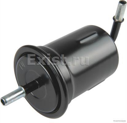

пришел фильтр топливный Jakoparts J1330312,
а там на патрубке изогнутом, который по идее снизу идет написано "OUT", а на прямом соответственно "IN". Посмотрел текущий фильтр - он тоже вроде как неправильно стоит, т.е. по удобству прокладки бензопроводов и по закреплению в кронштейне фильтра - правильно, а по надписям - наоборот. Не вредит ли такая установка движку?Прикрепленное изображение
contra
post Aug 5 2013, 09:04 PM
Сообщений: 6,676
Регистрация: 31-March 10
Из: УФА
Пользователь №: 7,689
место дислокации: УФА
ты где англицкий учил ? blink.gif ef.gif я вот нигде, и то знаю out - выход, in - вход

Вопрос был не в этом smile.gif Будет ли он нормально фильтровать "вверх ногами"? У меня просто на прямой отвод может нижнего бензошлянга не хватить. Да и утолщением на корпусе фильтр удобно вставляется в кронштейн - как в стакан
contra
post Aug 6 2013, 05:08 PM
Сообщений: 6,676
Из: УФА
все должно хватить
родной и в нормальном направление ни хрена не держит, а наоборот ваабще - "рулон бумаги" на растяжение изнутри, все будет пропускать

Цитата(contra @ Aug 6 2013, 06:08 PM) *
все должно хватить
Ладно, уговорил biggrin.gif Следующий буду ставить правильно.

ха, у тя фильтр от рейстала, под быстросъем, на дорейстал под хомуты другой изгиб
ну хз, экзист такой выдал на 94 год... этот STC вроде стоит. Новый Jakoparts такой же конфигурации. Может оригинал с двумя гнутыми трубками?
