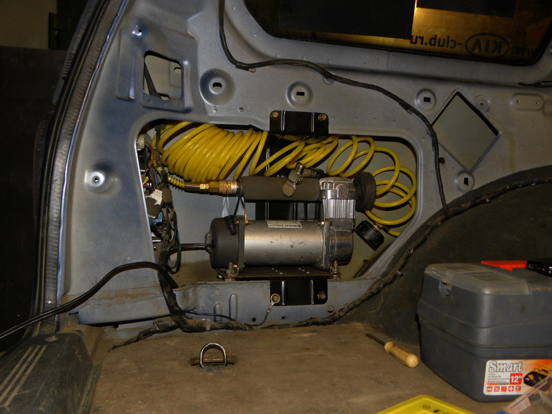

- стационарная установка компрессора, чтобы он не бултыхался в багажнике
- изготовление полок\ящиков в багажник, для упорядочивания багажного пространства

Пластиковую обшивку багажника снял.
Установил компрессор в левой нише.
Прикрепил к штатной пластине, к которой крепился левый бокс обшивки.
Вырезал из 2мм железа пластину 10х20 см. Приклепал ее к штатному усилителю и на четырех болтах посадил компрессор.
Из моторного отсека провел проводку в гофре до компрессора ... да и для остальных будущих протребителей в задней части

DimTs   По компрессору - вынести и установить на обшивке б...   Apr 10 2011, 11:09 PM
ghost   с компрессором ловко вышло, у меня ниши меньше :) ...   Apr 10 2011, 11:11 PM
mike482   с компрессором ловко вышло, у меня ниши меньше :)...   Apr 11 2011, 11:07 AM
Panzer38   По компрессору - вынести и установить на обшивке ...   Apr 10 2011, 11:59 PM
