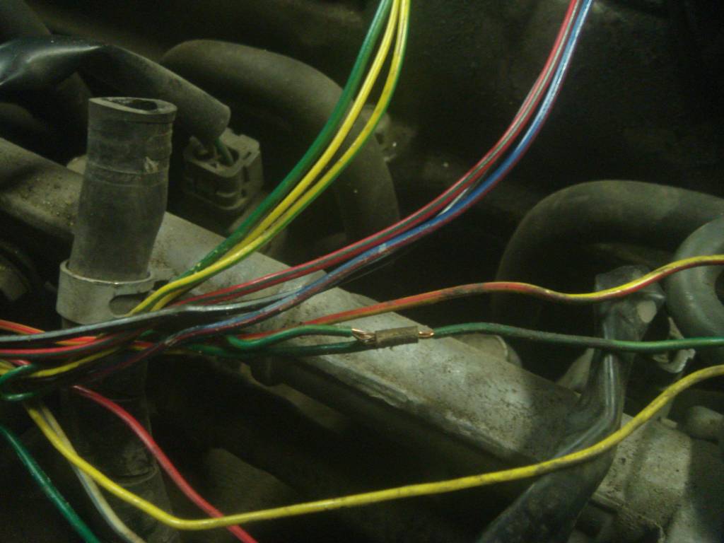

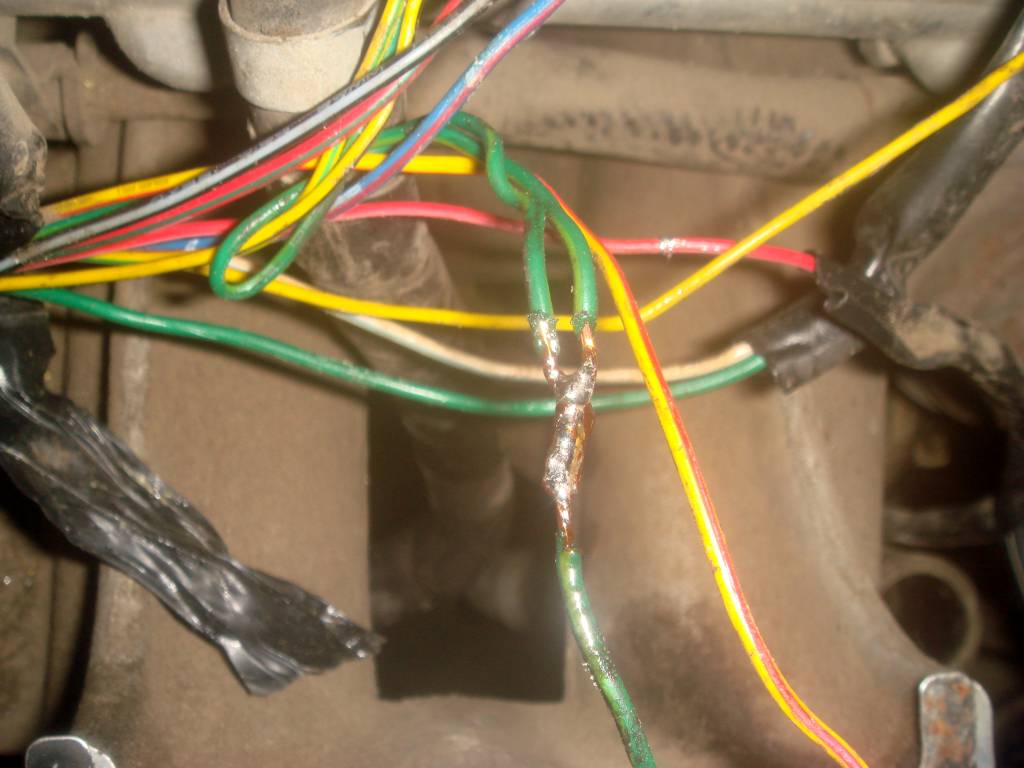

Уважаемые, подскажите пожалуйста, а что за "обжимка" и где ее искать. Проблема аналогична СПОРТ 2004г.в. Кал. мех. бенз.. Была плохая тяга(на кочках при скорости пешехода норовит заглохнуть) поменяно 2 датчика расхода кислорода, заменен топливный и воздушный фильтра, впуск проверен на подсос воздуха, промыт механизм дросельных заслонок и датчик хх. После промывки впуска и датчика хх очистителем карбюратора холостые стали 1000, точнее на прогреве 1200 после может быть 800, но не всегда, а при следующей остановке хх становится 1000 правда тоже не стабильно может и на 900 и на 800 стрелочка остановиться. До промывки хх был в норме на стоянке по тахометру. Сажи везде было очень много и в дроселе и в дхх. Да чуть не забыл промыт клапан рециркуляции отработавших газов сажи было море, но после прочиски почти до заводского блеска никаких изменений. Пробовал перекрыть наглухо сей клапан изменений нет. К сожалению живу в 2500 км. от ближайшего автосервиса. Давление в топл. системе померять тоже не могу-нечем. Да еще время от времени загорается чек 37 ошибка после сброса не загорается лостаточно долгое время. Всем заранее спасибо за помощь.
post Aug 8 2013, 04:40 PM
я вот тут сохранял себе чьи то фото этой обжимки
milen_80
post Aug 8 2013, 04:58 PM
Сообщений: 23
Регистрация: 25-March 13
Пользователь №: 11,804
место дислокации: г. Среднеколымск РС(Я)
Спасибо большое cladsl, а не снимая верхнюю часть впуска туда не подлезть? и еще вопрос прокладка между верхом и низом впуска металлическая повторно с гирметиком ее использовать можно?
