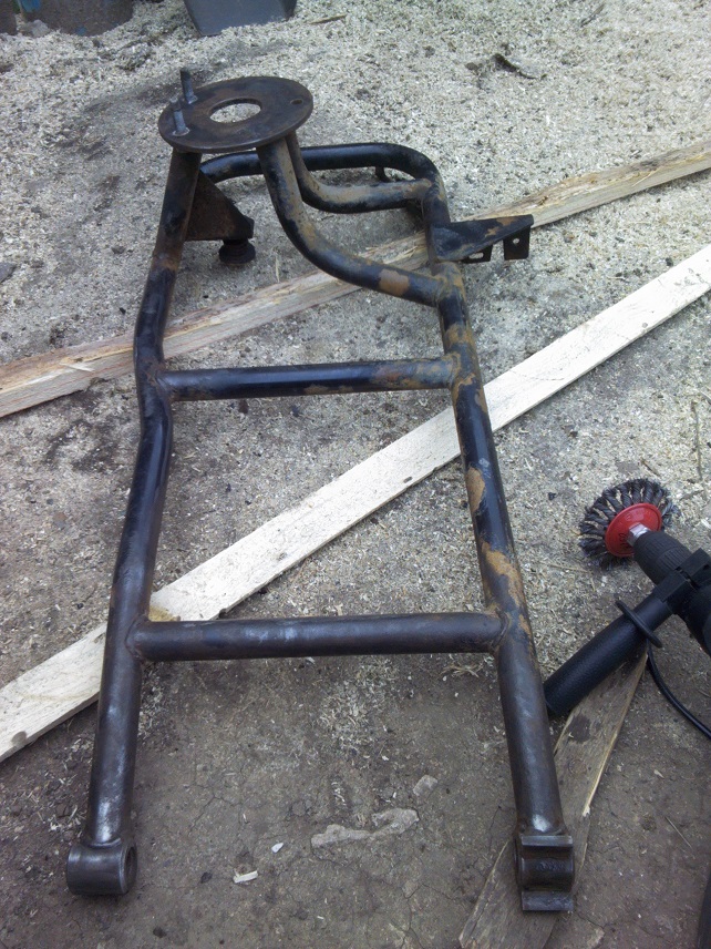

Наконец то нашлось время для машины ..
начал чистить калитку...
