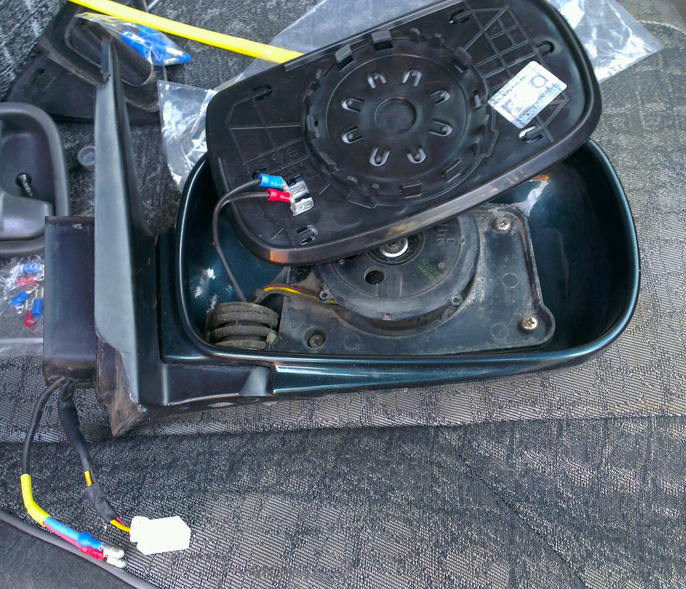

КАЙ912   Вот поставил себе зеркальные элементы с подогревом...   Aug 10 2013, 11:30 PM
Messir   Вот поставил себе зеркальные элементы с подогрево...   Aug 11 2013, 09:59 AM
КАЙ912   Снимаешь кожух с передней стойки у ног пассажира(в...   Aug 11 2013, 03:24 PM
Messir   Снимаешь кожух с передней стойки у ног пассажира(...   Aug 11 2013, 04:38 PM
КАЙ912   Спасибо за инфу! Сечение провода какое исполь...   Aug 11 2013, 06:30 PM

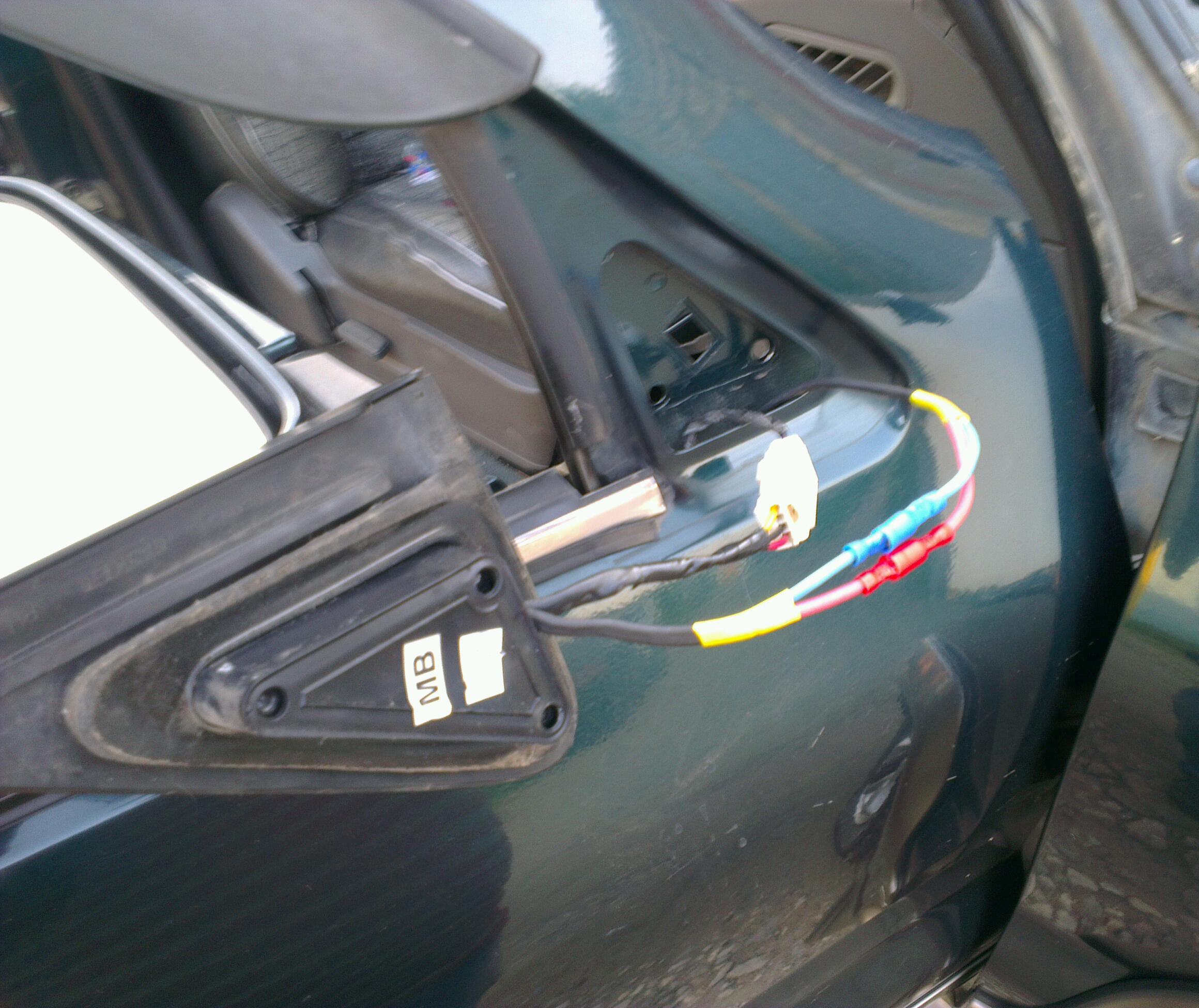

КАЙ912   Аккуратно нащёлкиваем зеркальный элемент на прив...   Aug 11 2013, 03:40 PM
