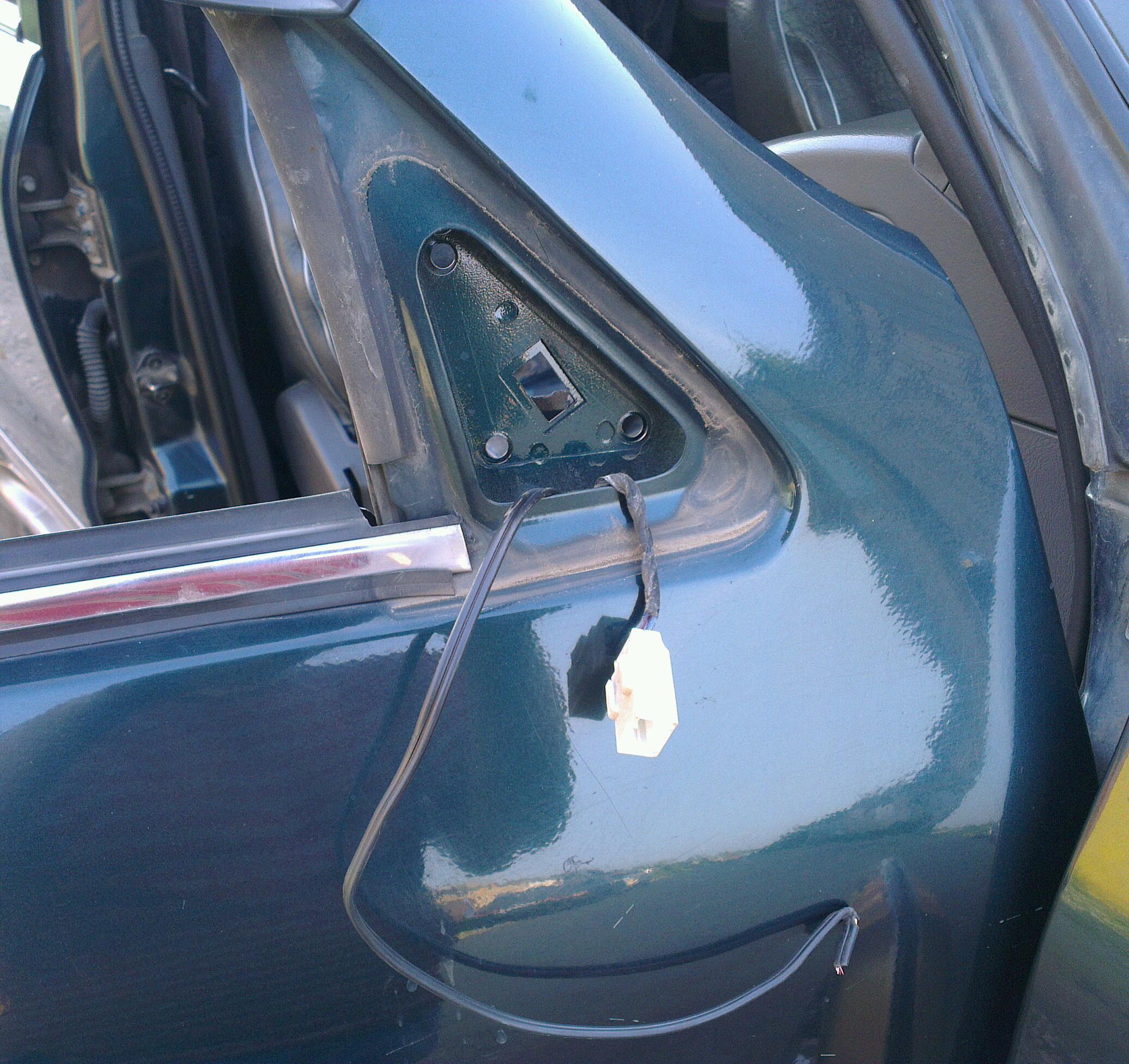

Снимаешь кожух с передней стойки у ног пассажира(водителя). Провод пропускаем под торпедой и опускаем к отверстию в стойке (закрыто резиновой заглушкой). Вынимаем резиновую гофру у дверных петель. Пропускаем стальную проволоку через отверстия снаружи вовнутрь стойки. Крепим провод к стальке.
Протаскиваем провод наружу к гофре.
Затем стальку пропускаем через гофру,крепим провод к ней и протягиваем .
Заводим провод внутрь двери и выпускаем через отверстие на месте зеркала.
На концах провода устанавливаем разъёмы.

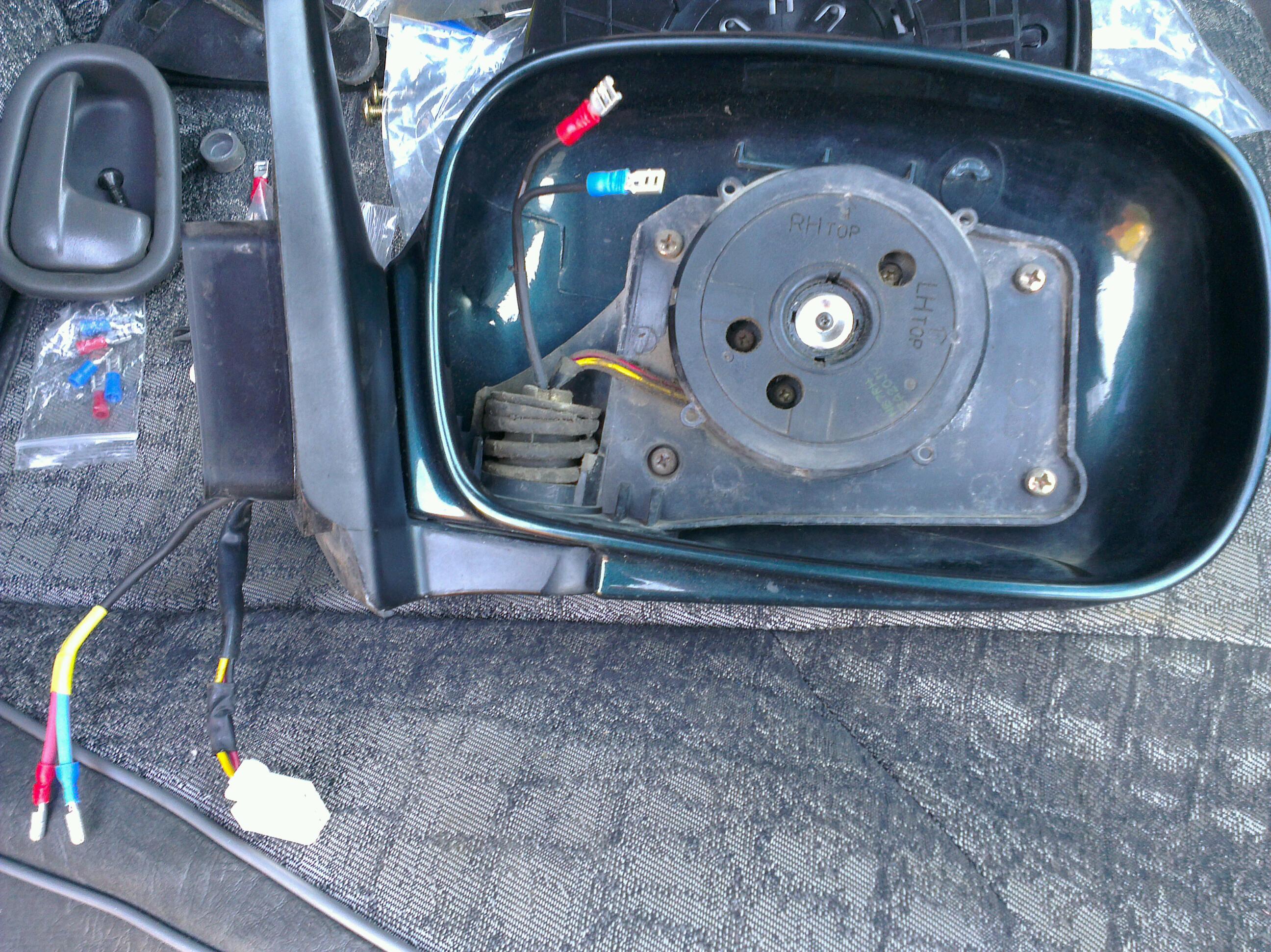

Далее разбираем зеркало и пропускаем провод .
Собираем зеркало. Устанавливаем на концы проводов соответствующие наконечники.
Подключаем провода к нагревательному элементу зеркала.

Цитата(КАЙ912 @ Aug 11 2013, 02:24 PM) *
Снимаешь кожух с передней стойки у ног пассажира(водителя). Провод пропускаем под торпедой и опускаем к отверстию в стойке (закрыто резиновой заглушкой). Вынимаем резиновую гофру у дверных петель. Пропускаем стальную проволоку через отверстия снаружи вовнутрь стойки. Крепим проовод к стальке.
Спасибо за инфу! Сечение провода какое использовал?
Провод 1,5кв.мм. чёрный с красной полосой.
