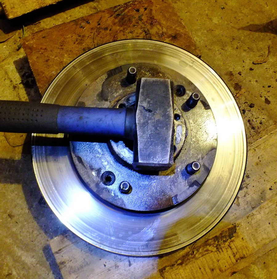

4. Кладем тормозной диск со ступицей на пару брусков (ступица при это должна как-бы висеть между брусков B228.gif ) и ОБИЛЬНО смачиваем все отмачивающей химией. Я использую такую (не рекламы ради, а только пользы для.. ep.gif ) :
5. через пол-часа приходим, кладем одну кувалду ровно на фланец ступицы
Первая кувалда, лежащая на фланце, предохранит ступицу от забоев.
Пять - семь хороших ударов и ступица отваливается от тормозного диска rulez.gif
