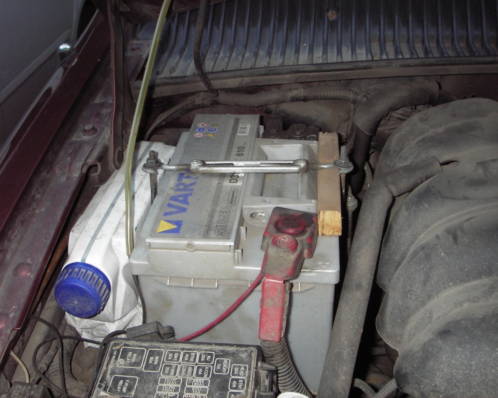

post Jul 31 2013, 02:38 PM
Апну темку, более подходящей не нашел
шнур - 10мм с резиной (везде продаются, этот 31руб) - попробовал в один, слабовато показалось, сделал в два и макс натяг - вроде гуд, посмотрю от температуры не расползется...., хотя растяжение капроновой оплеткой похоже ограничилось
А так не проще?: Прикрепленное изображение
Такой вариант позволяет закрепить аккум любого размера.

post Aug 9 2013, 08:15 AM
Цитата(Andrey832 @ Aug 8 2013, 11:26 PM) *
Нечто подобное планировал.... два года так и осталось в планах ep.gif хотел купить шпильку на м6, её загнуть, отрезать, планку сверлить......
А это - случайно зашел в магазин, возникла идея, мелочь в кармане потратил и 10 минут времени, безо всяких инструментов biggrin.gif
Если работать не будет - уйду на металлоконструкции
А вот вопрос, когда акум снимал, там пластиковый поддон, а под ним площадка металлическая, так вот на площадке какойто бело-серый порошок был, довольно много, я подумал продукт окисления площадки B093.gif (типа как на клеммах бывает) , но она довольно целая..... и краска в основном....
Может это какой-то абсорбер (был unsure.gif )
post Aug 9 2013, 09:12 AM
Кайроновод
Сообщений: 3,949
Регистрация: 23-June 11
Пользователь №: 9,679
место дислокации: Y-Ola
100% высохшая кислота, не может там никакого абсорбера быть. Скорее всего аккум кипел. У меня такое было на предыдущей машине, только попадало на чашку стойки. В аккуме было отверстие сбоку, видимо чтоб пары выходили. Так вот с него и подтекало периодически. Так чашку хорошо подъело кислотой.
post Aug 13 2013, 08:27 AM
Цитата(m@loy @ Aug 9 2013, 11:12 AM) *
100% высохшая кислота, не может там никакого абсорбера быть. ....
.... Так чашку хорошо подъело кислотой.
я тоже про абсорбер ни разу не слышал......
Видимо кислота.....
Смутило, что чашка то практически без повреждений.....
111v111
post Aug 15 2013, 01:04 PM
Сообщений: 1,181
Регистрация: 20-July 10
Из: Челябинск
Пользователь №: 8,157
Цитата(Чел @ Aug 13 2013, 10:27 AM) *
Видимо кислота.....
Концентрированным раствором соды обработай (реакция прикольная)
