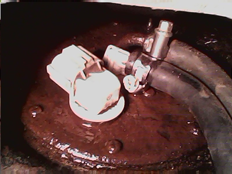

сегодня после поездки почувствовал запах бензина ,стоя у заливной горловины ,визуальный осмотр на месте ,дал результаты ----- нашел мазутное пятно с характерным запахом бензина ,если смотреть со стороны колеса заливной горловины ,но пятно расположено на верхней части бака , ,,,,,,, завтра буду смотреть на яме ------------------ кто там лазил ????? какие трубки проходят над баком ?????

Еще могут лопнуть пластиковые штуцерочки, которые выходят из крышки бензонасоса. Столкнулся с этим недавно. Купил металлические от пневматики
А вот это уже факт ))) у меня лопнул пластиковый штуцер , их там два штуцера . один железный другой из пластика , так вот из пластикова свищ с иголку ,, теперь вопрос --------- меняется ли штуцер на месте ????,,,,,,,,,,или все же только с крышкой меняются в сборе ????? если в сборе то бляха муха на Гранте надо снимать бак ef.gif и если кого не затруднит код крышки подскажите Грант 2005 года бак железный
симптомы болячки ,,, Запах бензина ,, с первого раза не заводится ,ну и естественно подтеки ,, --хотя в движении проблем не создают
Для замены нужно снимать крышку, т.к. внутри шланги тоже одеваются на эти штуцера. Крышку отдельно не нашел, только бензонасос в сборе. Пластиковый штуцер выбивается изнутри. Я поставил вот такие Прикрепленное изображение Прикрепленное изображение Прямой из бака с шайбой и прокладкой, сверху угловой на герметик. Перед установкой на бак опресовал воздухом на 6 атм. Проехал за неделю 5 т.км, пока сухо.
