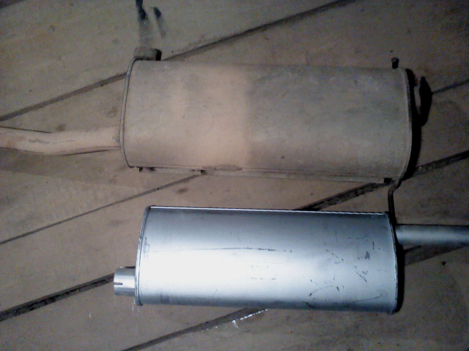

post Aug 20 2013, 11:49 PM
скрутил глушак сёдня наконец то))) завтра колхозить буду))) чутка с размерами обшибся ёлы-палы)))
Прикрепленное изображение ну да фих с ним пропускная та же способность дырки даж больше труб)))
ЗЫ: пипец када я баню то строить буду???))) нафих тока машину забрал)))
Че-тА уж больно похож на Нексиевский глушак.
post Aug 21 2013, 09:57 AM
не))) с нашемарки))) мейд ин Нижний Новгород))) газель или волга)))
ну во чё получилось)))
терь над поставить))) есть желающие??? а то до обеда уже влом))) а потом к Женьку ехать)))
