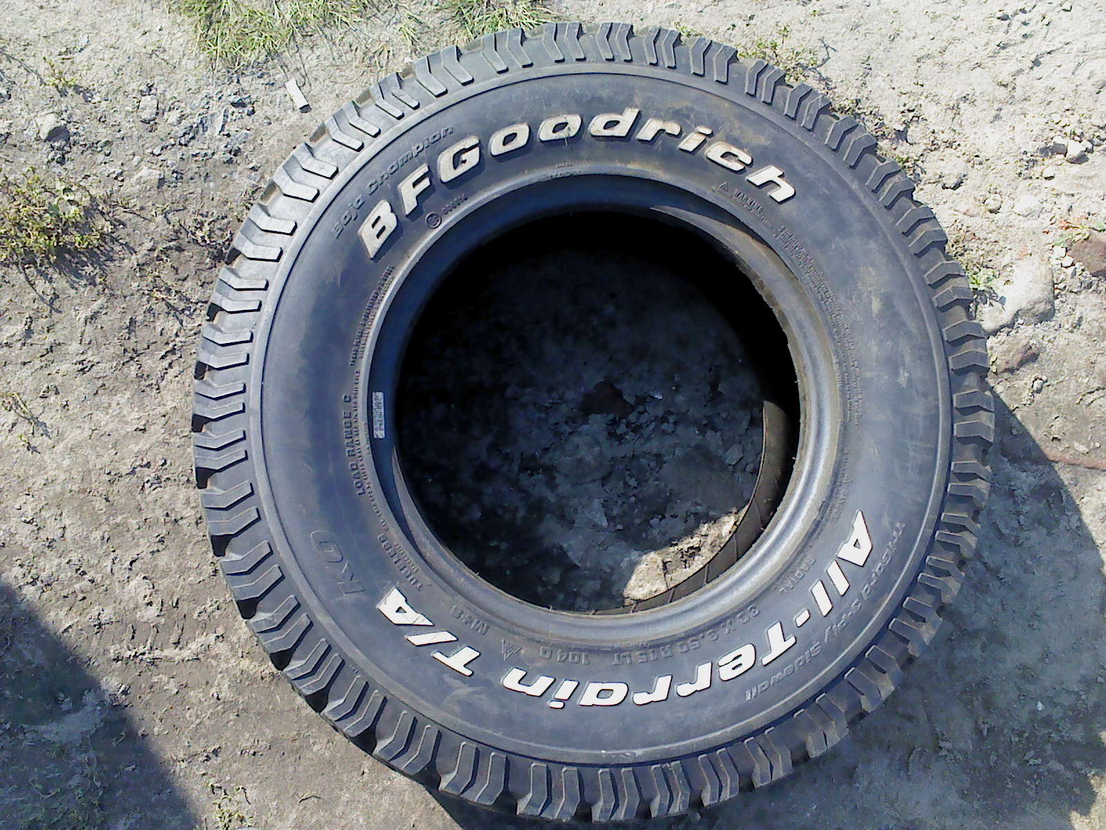

Цитата(m@loy @ Aug 23 2013, 11:59 AM) *
Надо мне тоже собрать свою запаску, а то так с докаткой и катаюсь
ладно)))
вентилятор после природы ставить буду))) думаю нормально прокачусь)))
забрал запаску))) состояние джаз))) ездить и ездить ещё триста лет можно))) там ещё одно осталось у чувака))) недалеко от меня живёт оказываеца)))
диск бы ещё где надыбать))) штатный стопицот не фонтан)))
