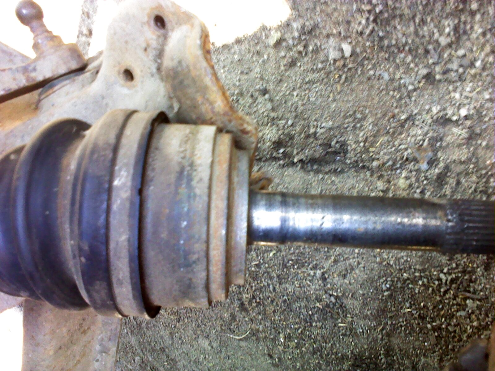

К сожалению, фото хорошего качества нет. Вот нашел пару фотографий. Хотя, признаться, не знаю что могу сфотографировать в той же ступице... Вообщем вот, может что рассмотрите...
Подшипников не видно ни в ступице, ни на валу... как уже говорилось... Но в ступице была своеобразная "фольга" ( может остатки игольчатых?)

Евгений Сергеич   Раскидал тут передок... В ступицах и на приводах в...   Aug 27 2013, 12:31 AM
m@loy   Раскидал тут передок... В ступицах и на приводах ...   Aug 27 2013, 03:08 PM
cladsl   Раскидал тут передок... В ступицах и на приводах ...   Aug 27 2013, 09:34 PM
709   Раскидал тут передок... В ступицах и на приводах ...   Aug 27 2013, 09:39 PM
m@loy   Кроме приводов купи два кулака,две ступицы,ступич...   Aug 28 2013, 09:24 PM
Panzer38   :oooh: Это как так НЕТ? А можешь фото выложить? ...   Aug 27 2013, 03:17 PM
m@loy   Ну как как... пишет же - "ступице как втулка...   Aug 27 2013, 03:44 PM
Евгений Сергеич   Спасибо всем за ответы. Фотки постараюсь сделать в...   Aug 28 2013, 09:22 PM
709   Спасибо всем за ответы. Фотки постараюсь сделать ...   Aug 28 2013, 09:31 PM
Евгений Сергеич   К сожалению, фото хорошего качества нет. Вот нашел...   Aug 28 2013, 09:40 PM
709   К сожалению, фото хорошего качества нет. Вот наше...   Aug 28 2013, 09:49 PM
Евгений Сергеич   Ступичные подшипники есть?....на фото у тебя пово...   Aug 28 2013, 09:59 PM
Александр 533   Не так выразился. На фото не видно, но внутри пов...   Aug 28 2013, 10:26 PM
m@loy   Судя по степени оржавления - давненько Вы ездили ...   Aug 28 2013, 10:31 PM
Александр 533   Думаю, это не наш метод. Топикастер правильно дум...   Aug 28 2013, 10:37 PM
m@loy   Смысла нет ездить без сальников - это до первой л...   Aug 29 2013, 08:11 AM
Евгений Сергеич   Думаю, это не наш метод. Топикастер правильно дум...   Aug 29 2013, 01:13 AM
