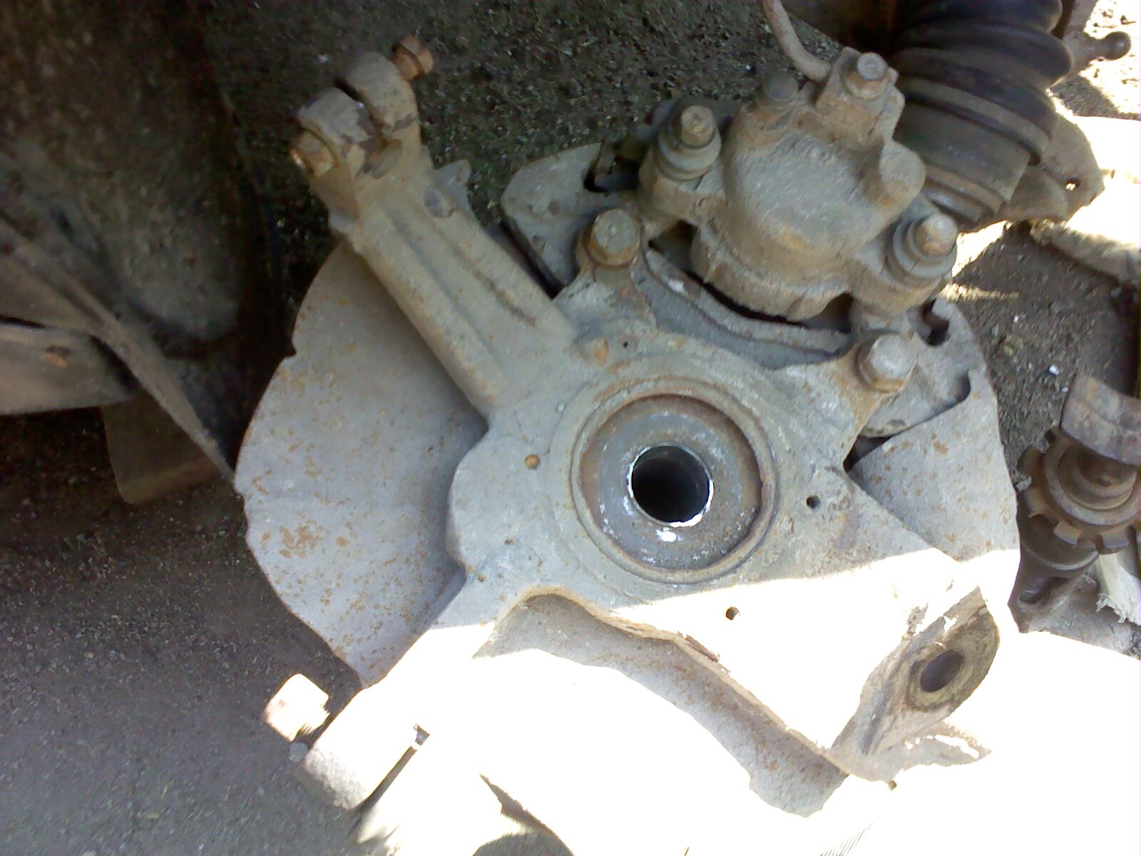

К сожалению, фото хорошего качества нет. Вот нашел пару фотографий. Хотя, признаться, не знаю что могу сфотографировать в той же ступице... Вообщем вот, может что рассмотрите...
Подшипников не видно ни в ступице, ни на валу... как уже говорилось... Но в ступице была своеобразная "фольга" ( может остатки игольчатых?)

Ступичные подшипники есть?....на фото у тебя поворотный кулак B020.gif Ступица,к которой колесо гайками прикручивается-внутри подшипники есть?

Не так выразился. На фото не видно, но внутри поворотного кулака была та самая "фольга" о которой я говорил. Остатки игольчатых?
Фото ступицы нет возможности сделать. Разбирал в атмосфере нехватки времени. Беглый осмотр "Посмотри в дырочку" выявил ровную плоскость внутри ступицы. Как будто втулка загнана....
В пятницу посмотрю внимательнее. Желания покупать весь перечисленный "джентельменский набор" нет. Может проточить кулак и приводной вал и вместо игольчатых втулку засадить?

Судя по степени оржавления - давненько Вы ездили на убитых сальниках Есть смысл проверить и подшипники ступицы - там то же пипец наверное. Перевтулить можно - но у Вас сильно ржавые те поверхности гранаты по которым скользит сальник. Проточить - будет пропускать воду, Не точить - новый сальник и 2-х дней не проходит. Думаю нужно покупать новые наружние гранаты и сальники под них и игольчатые - и будет айс.
