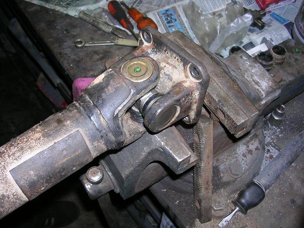

Ну вот и собрался я вчера поменять иголки. Муфты слева открутились легко, суппорт, верхняя шаровая и наконечник тоже. Шрус достал из кулака. А на нем вот такое
игольчатый был вот в таком виде
Несмотря на это решил поставить новый игольчатый подшипник. Долго выбивал обойму старого, но выбил. С сальниками вышло все намного хуже. Там оказалась вот такая байда.
Слева купленный, справа родной.
А вот его вторая часть. Он как бы собирается из двух половин. Вторая скорее даже пыльник.
Поэтому сальник был установлен на место старый sad.gif Все было густо смазано Castrol LMX. Далее все было собрано. Что непонятно. Перед разборкой сравнивал люфт шруса в иголках слева и справа. На мой взгляд он был одинаковый. После замены на левом колесе люфт стал больше чем у правого непоменяного. В чем дело не понял. Стопорную шайбу одел. Вроде держится. Вообщем чушь какая-то. Всвязи с очевидной бесполезностью проведения этой операции справа не стал разбирать. Вибрация из-зи которой все затевалось не исчезла. Но. Вывесив авто на подъемнике и еще раз послушав вибрацию изнутри салона и снаружи появилось мнение, что вибрация идет не от шрусов и иголок, а скорей гдето справа в районе раздатки. Всвязи с этим решил поменять переднюю крестовину переднего кардана.
Замена крестовины прошла успешно, без приключений, так сказать. Старая выпресовалась легко. Новая вошла отлично, LMX прокачан.
Но и это не дало результата. Осмотрено шлицевое. На первый взгляд все в норме.
Но вибрация есть. В следующий раз решил поменять на всякий случай заднюю крестовину переднего кардана и если это не поможет... Возникла шальная мысль. Может кто-то, кто до меня рассоединял шлицевое не делал меток и собрал кардан не так как он стоял? Наверное стоит покрутить одну часть относительно другой и если это ничего не даст просто постараться найти место где смогут отбалансировать кардан всборе. Раньше ведь балансировали его на ваз2101 после замен крестовин. Наверняка кто-то остался в таксопарках например. Волги-то тоже на карданах ходят. А по поводу иголок принял решение ставить втулки, если получиться.
PS По ходу проведения работ было выявлено , что мои передние тормозные диски имеют ширину 18мм при положенной минимальной 22 и номинальной 24 ef.gif Так как дисков с колодками закуплено не было поменять их не смог, но расчитываю заняться этим завтра. Зато буквально часов за 6 blink.gif был реанимирован штуцер переднего левого суппорта, но об этом в другой теме завтра. Все-таки крутить гайки с 11 утра до 2 часов ночи - это романтика. Спасибо, что дочитали до конца :-))

[quote name='Олег' date='Nov 17 2007, 03:15 AM' post='30870']
Олег!
Молдец,что поместил фото.Что можно сказать?
1.На вале ШРУС износ (питинг),с таким износом игольч.долго не проживет.
2.Сальник изношен тоже - в паре игольч.-вал ШРУС люфт - сальник растягивается и не держит.
Видно по наличию коррозии и обилию грязи.
Сальники тебе продали от другого года выпуска,если возьмут назад -поменяй, пусть проверят по VIN.
Проверь,какой тебе нужно вот здесь http://www.kia2.ru/epc/r/
Общие выводы:
Если нет желания покупать новую пару ШРУС-ов (300$-штука), то ШРУС-ы только точить(шлифовать)
и ставить ВТУЛКИ. Вся инф. у МихаилаТ и в техчасти сайта .Кое какие тонкости и детали в моих заметках-например как разобрать ШРУС для проточки( я все это летом делал).
А насчет балансировки идея правильная.Когда я менял пер. кардан то обратил внимание - метки есть -только нанесены они краской.
