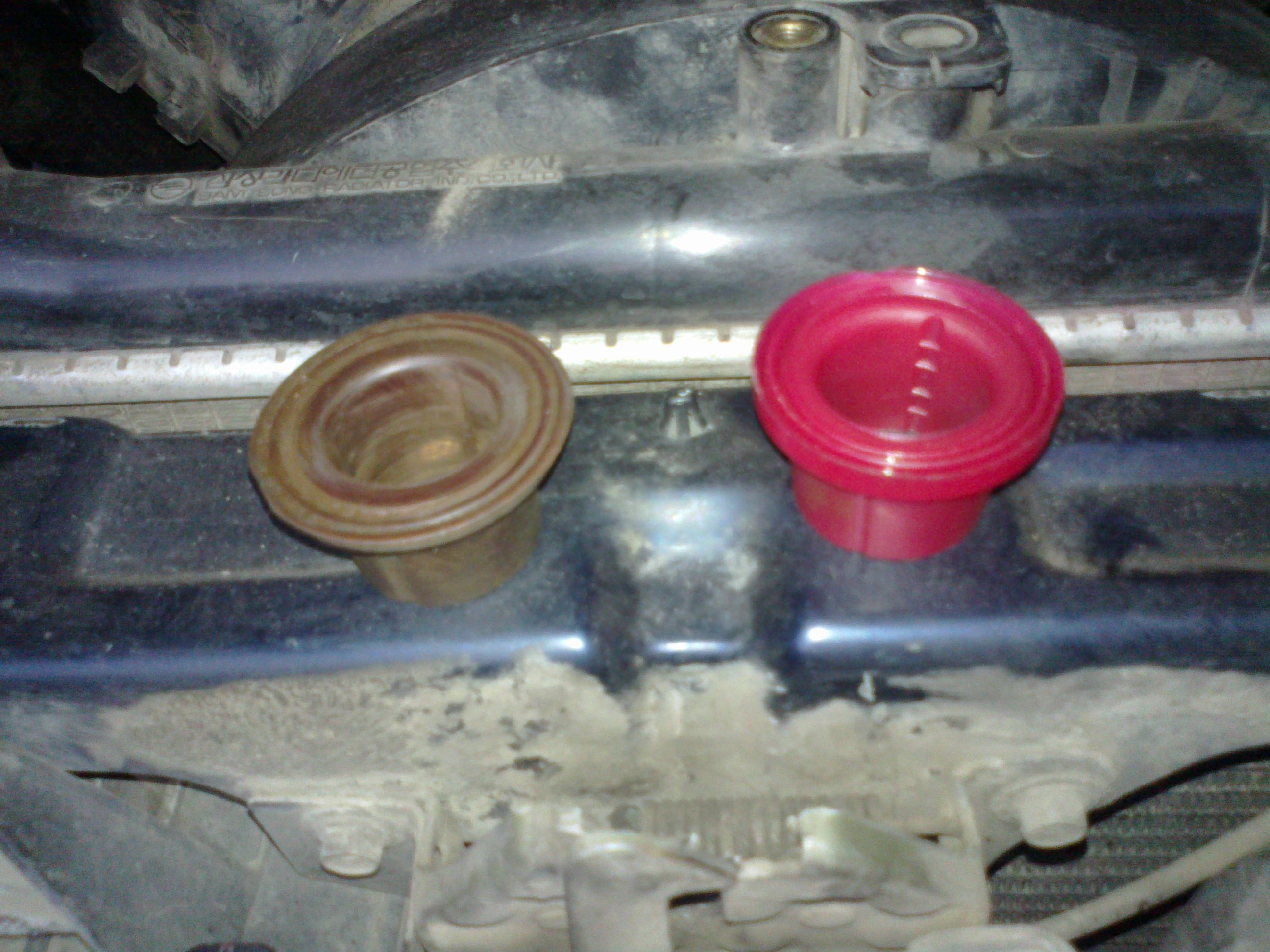

Вопрос возник после поездки в Хибины и посещения сервиса. Перед поездкой на Кольский, где-то за неделю, поменял втулки маятника. Меняю их каждые полгода. После поездки, загнал машинку на диагностику к тому же мастеру ( я у него давно обслуживаюсь). Втулки опять нужно менять.
Вопрос возник по поводу втулок, их кто-нибудь из бронзы не точил??? Хочу попробовать выточить и поставить вместо пластмассовых. Хочу узнать ваше мнение!!!! -------------------- |

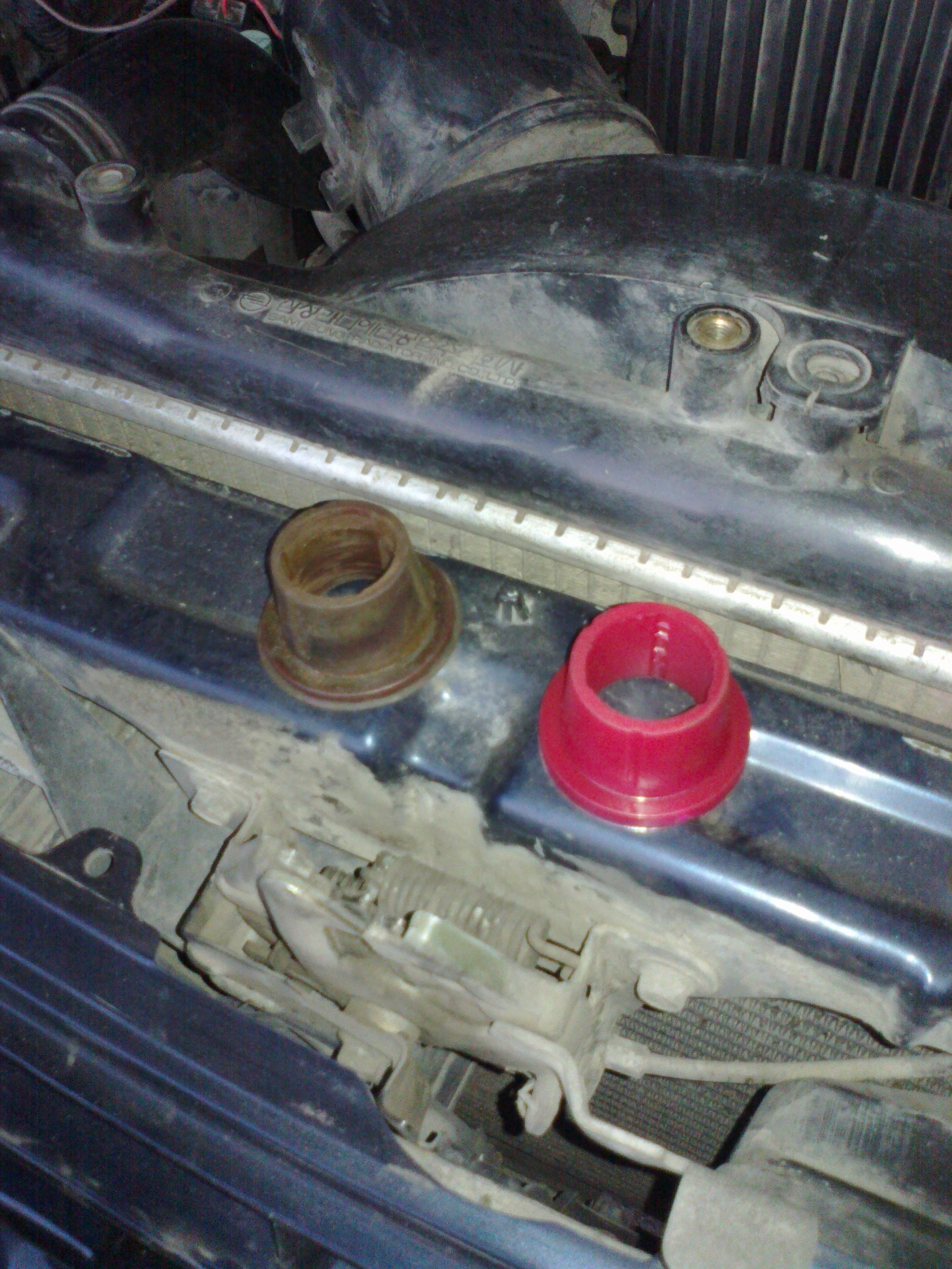

Лесник сделаны втулки маятника из бронзы http://photo.qip... Aug 27 2013, 12:01 AM

Лесник Федор, Игорь!!! Ваши втулки готовы... Sep 9 2013, 01:02 AM
Лесник Неделю назад установил наконец-то себе втулки и вр... Sep 26 2013, 10:50 PM
