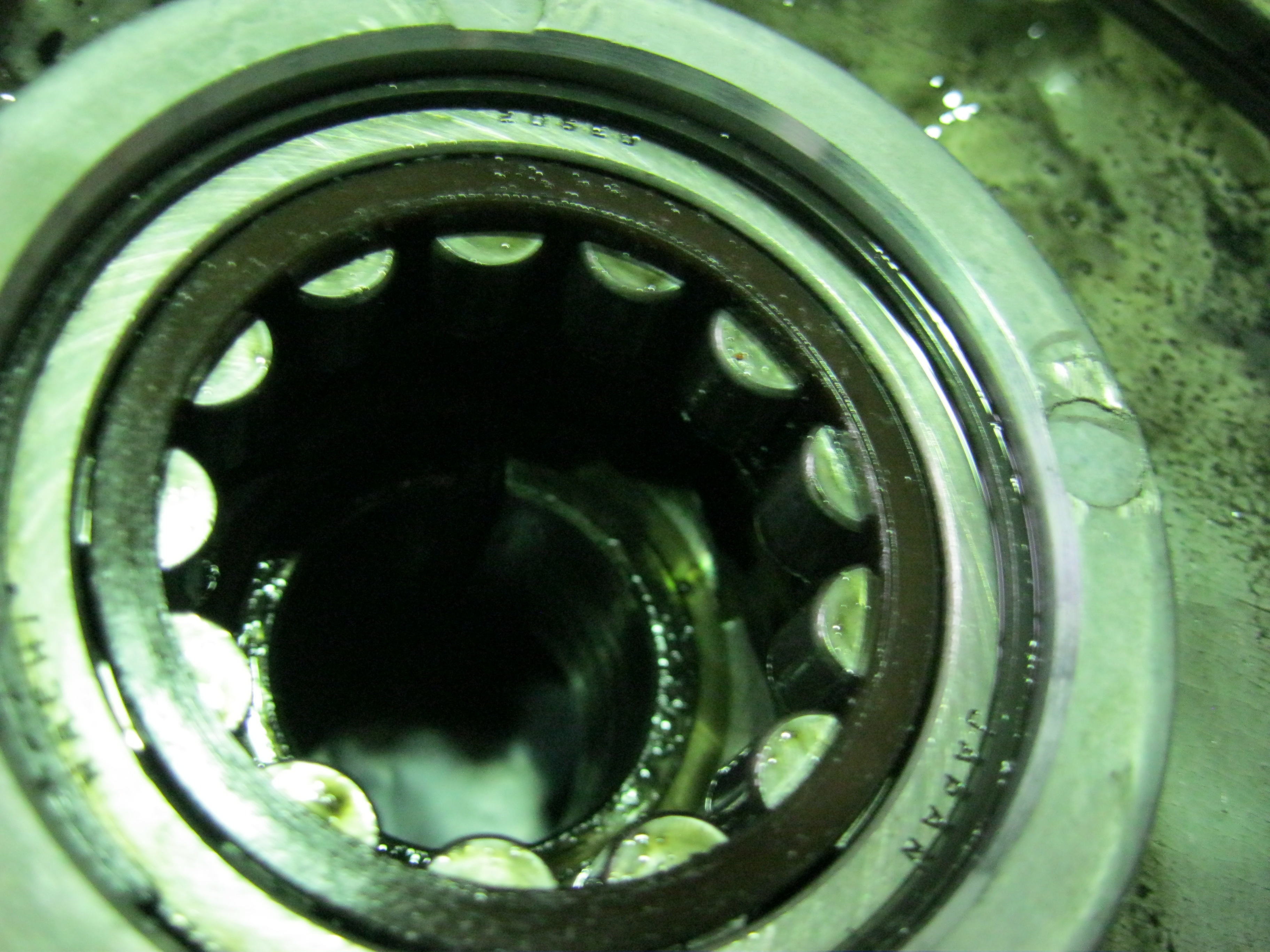

Парни всем ПРИВЕТ! Нужен комментарий тех кто в теме.Разбирал раздатку по инструкции из ФАКа,всё снялось как у автора, кроме шестерни датчика скорости и роликового подшипника которые остались в крышке(у автора они на валу) сдерживаемые стопорным кольцом,при том что внутренняя обойма подшипника осталась на валу. Мож чё не так или раздатка у меня не той системы. dumai.gif

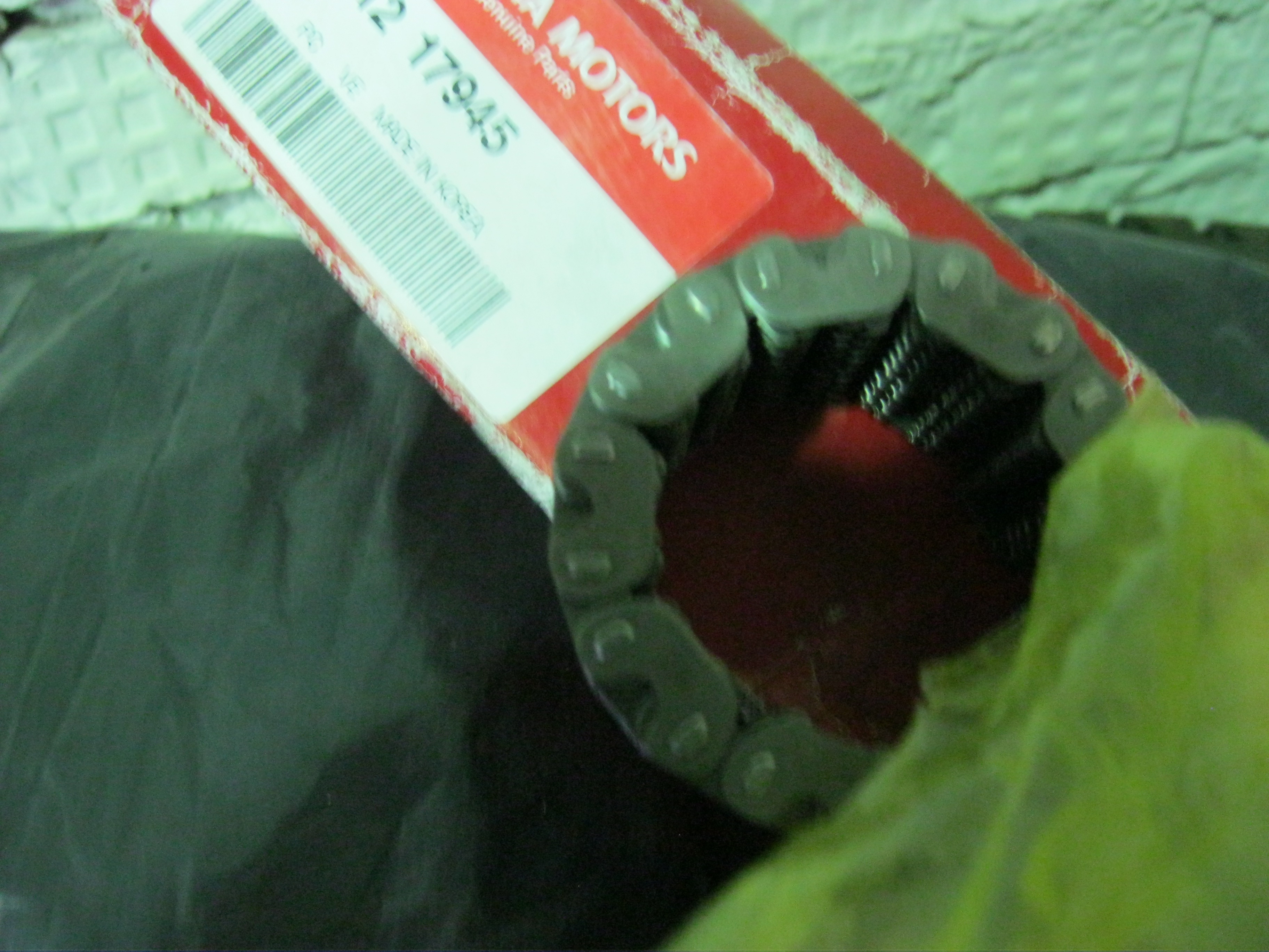

Вскрытие показало что купленая мной заранее цепь - НЕПОДХОДИТ ef.gif по ширине.
Вобщем неспешно продаётся цепь раздатки 0k01217945 (узкая) - цена 6р. Самовывоз
Вот тут есть полезная инфа.
http://www.drive2.ru/cars/kia/sportage/spo...al/296438/#post
