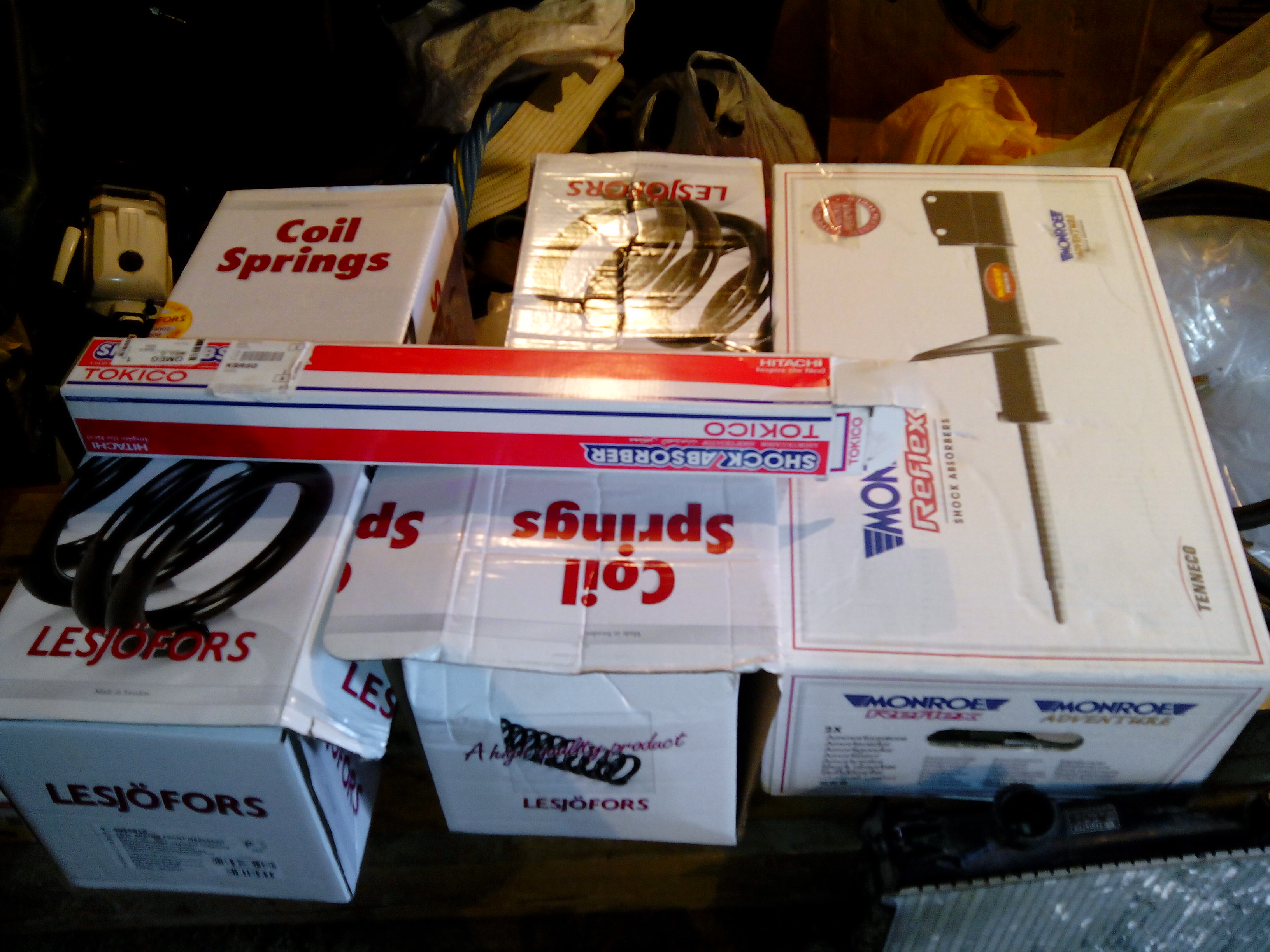

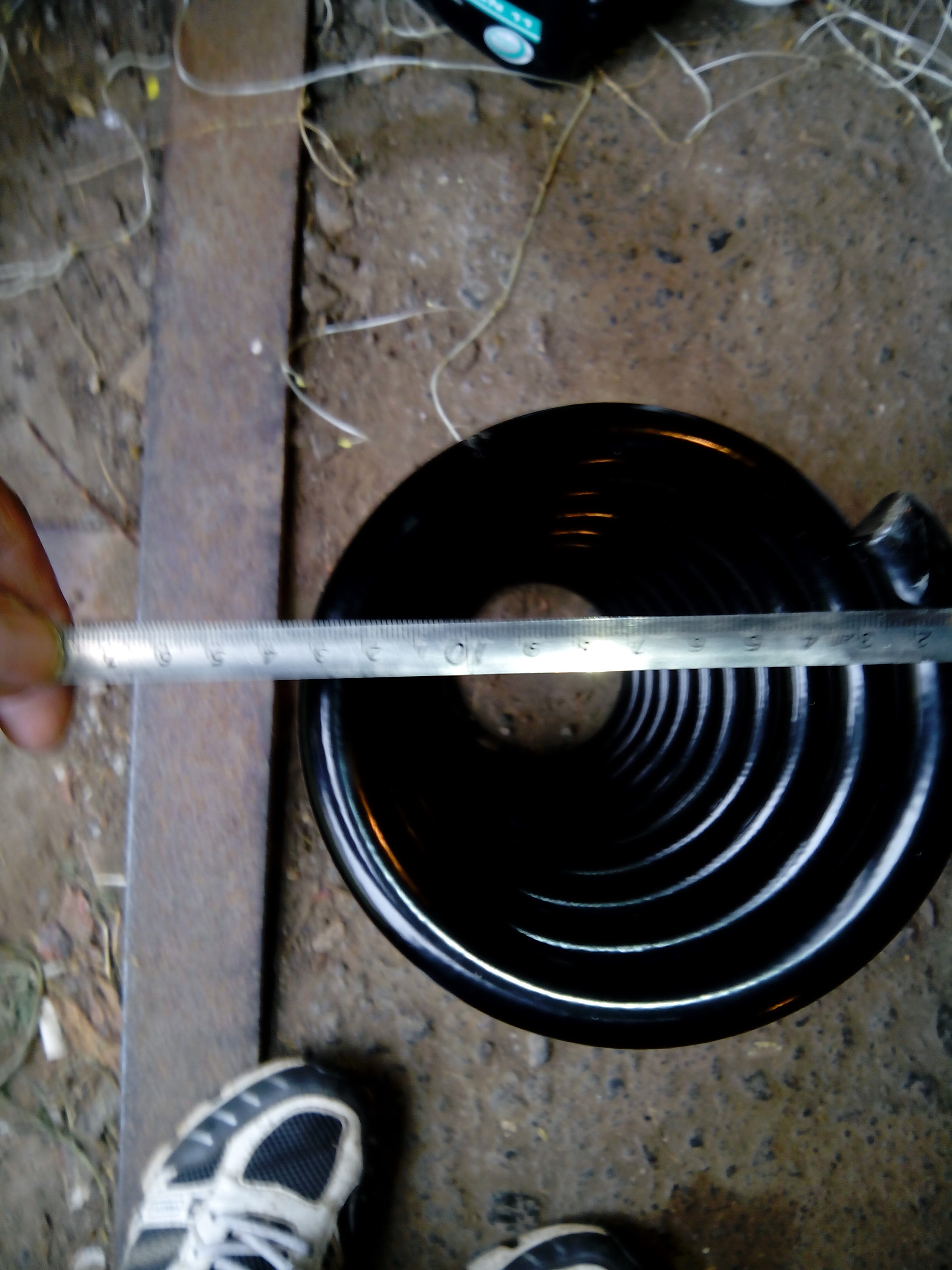

По причине сломанного аморта в передней правой стойке, заменил предыдущий комплект стоек и пружин. Стояло -амо Каяба(циферки уже не помню) и пружина "Волга 3 риски -1.5 витка. Стало- амо Монро Д7007 и пружины Lesjofors 40 568 16 -3 витка. Обрезал в размер "волговской" ,получилось 35см. Целая пружина пришла в размере 50см. Прокатился вчера и сегодня-ощущения положительные, подвеска стала мягче. Хотя диаметр прутка 16.5 против 15 мм старой пружины да и диаметр самой пружины больше 130мм. dumai.gif Над стойкой проставку (30мм) оставил. До замены- перед до расширителя 87см, зад 86см. Сейчас- перед 92см ,зад 90см. СПАСИБО Саше (SAVant) , Олегу (woodgoblin) и Андрею (contra) за консультации! B020.gif Немного фото - Прикрепленное изображениеПрикрепленное изображениеПрикрепленное изображениеПрикрепленное изображение
Все фотки не вошли-добавляю Прикрепленное изображениеПрикрепленное изображениеПрикрепленное изображениеПрикрепленное изображение
А Волговские жестче стоковых? А новые ..., по сравнению со стоковыми? .... и увеличение диаметра не критично?
